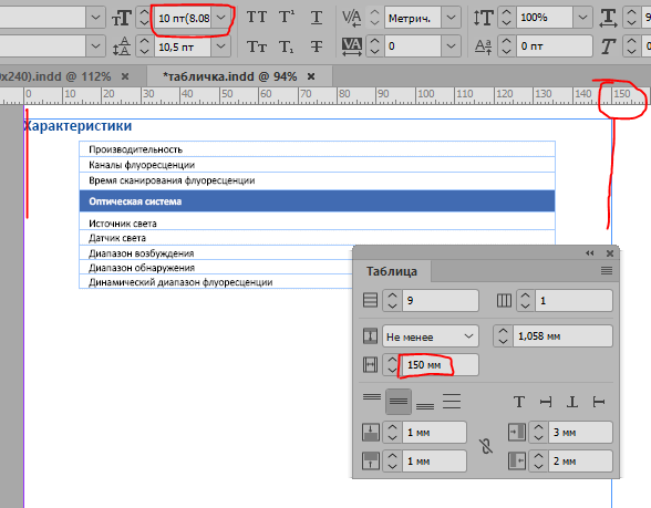

Имеется текстовый блок шириной 150 мм. В нем таблица из одного столбца, ширина столбца тоже 150 мм.
Но это какая-то не настоящая ширина!
Видно же, что таблица гораздо уже, чем 150. Не могу понять, как это сделано.
Еще как-то непонятно показан размер шрифта: 10 пт(8.08). Похоже, где-то применен какой-то коэффициент.
Как заставить панельку Таблица показывать реальную ширину столбца?
Ну и заодно как заставить показывать реальный размер шрифта?

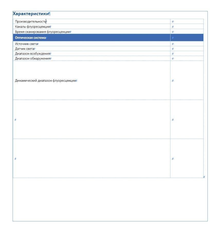

По таблице. Кажется, у нее существует еще колонка, которая скрылась при масштабировании. Если размасштабировать (ну и слово '))' ), она проявляется.

Masia, я бы даже сказал, что Ваше вот тут - это по обоим вопросам. Переопределил масштаб фрейма, и табличка в нем стала правильный размер показывать.
Наличие второго столбца ни при чем. Выделен же один столбец, и его размер 150 мм. А вот после переопределения масштаба – 144,242 мм.
Осталось скриптик какой-нибудь найти, чтобы по всему документу пробежал и заменил.
