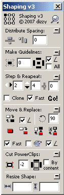

Несколько усовершенствовал свой макрос:
1) Добавил возможность выбора Reference Point.
2) Положение минюшки, значения полей и галочек сохраняются в реестре, и следовательно остаются при повторном открытии.
3) Кнопки терь полупрозрачные, а следовательно не будут пестрить если у вас выставлена другая палитра менюшки.
4) По просьбе Sanchos добавил возможность изменения геометрических параметров (высоты и ширины) объекта или группы объектов не взирая на угол поворота.
Могу выложить хоть щас, однак еще дня три его попинаю... А если у вас есть какие-либо предложения - можете здесь их выложить.

Итак выкладываю!
Для тех кто не в курсе событий:
Макрос Shaping создан для работы с объектами. Включает в себя несколько блоков:
1) Distribute Spacing:
Стыкует выделенные объекты по вертикали и горизонтали. Можно вбить расстояние между ними.
2) Make Guidelines:
Создает вокруг выделенного объекта или группы объектов направляющие. Есть возможность выбора любой из направляющих. При включении галочки "All" направляющие построятся вокруг каждого из выделеных объектов. В случае наложения направляющих, лишние удаляются. NEW! Можно выставить направляющие по центру объекта, а также если объект повернут на какой-нить угол, то при включении галочки "Угол" направляющие тоже повернуться.
3) Step & Reapeat:
Быстро копирует выделеный объект, в число указанных колонок и рядов. Есть возможность выбора отступа и направления.
4) Move & Replace:
Здесь одна кнопка меняет местами два выделеных объекта. Есть возможность включать/отключать учет угла поворота. Потом кнопка поворота выделеных объектов вокруг не общего центра, а каждого из. Ну и кнопки работы с мечеными объектами: первая объект метит, вторая ставит выделеный объект на место меченого, третья меняет выделеные объекты на меченый, и четвертая меняет содержимое поверклипов на меченый объект. В последних двух кнопках есть возможность учета угла поворота и трансформаций. NEW! Появилась возможность выбора Reference Point.
5) Cut PowerClips:
Поверклип с любой из сторон обрезается/увеличивается на указанное количество мм. Можно плясать от содержимого (галочка By content).
6) Resize Shape NEW!:
Считывает/выставляет геометрические параметры объекта или группы объектов не взирая на угол поворота. То есть прямоугольник 100 на 150 мм повернутый на 23 градуса, так и останется размерами 100 на 150. А если мы изменим их на 150 и 200, то он увеличится оставаясь повернутым на 23 градуса относительно того угла(стороны,центра), кой выбрали в Reference Point.
NEW! Для особо близоруких (и владельцев больших мониторов:)) есть возможность увеличить минюшку на 110, 150, и 200%. Терь не ругается если мы попутали запятую с точкой забивая в поле. Кнопки полупрозрачные - пестрить не будут если у вас другие цветовые настройки нежели чем у меня. Все значения полей, а также положение минюшки записываются в реестре, а следовательно сохраняются при повторном открытии.
