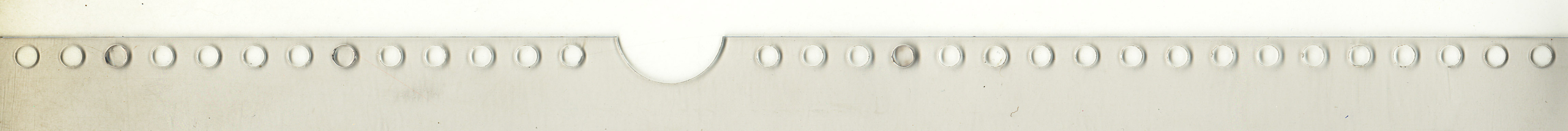

Контолировать скорее всего нужно ширину переплетаемого материала.
Мы для этого попросили производственников пробить толстенный астролон на всю возможную ширину.
Теперь по необходимости просто прикладываем его к распечатке...
Есть момент. Если пробивается ещё ригель, то шаг смещается.

Ответ: Шаг пробивки для пружины
Ну мы в общем так же сделали, пробили картонку... Просто мне иногда проще посчитать кратность шагу, чем прикладывать, а потом переделывать.
