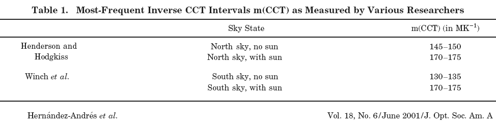

Речь, насколько я понял, идет не о конкретной ЦТ, а об относительном отклонении от некоторого значения и его влиянии на восприятие ЦТ монитора.
sabos, спасибо за подробную информацию. Еще бы в майредах...
Ответ: Северное небо
"Майреды" - это и есть обратные мегакельвины. "Майреды"=1000000/CCT.
    12.1 КБ · Просм.: 957
