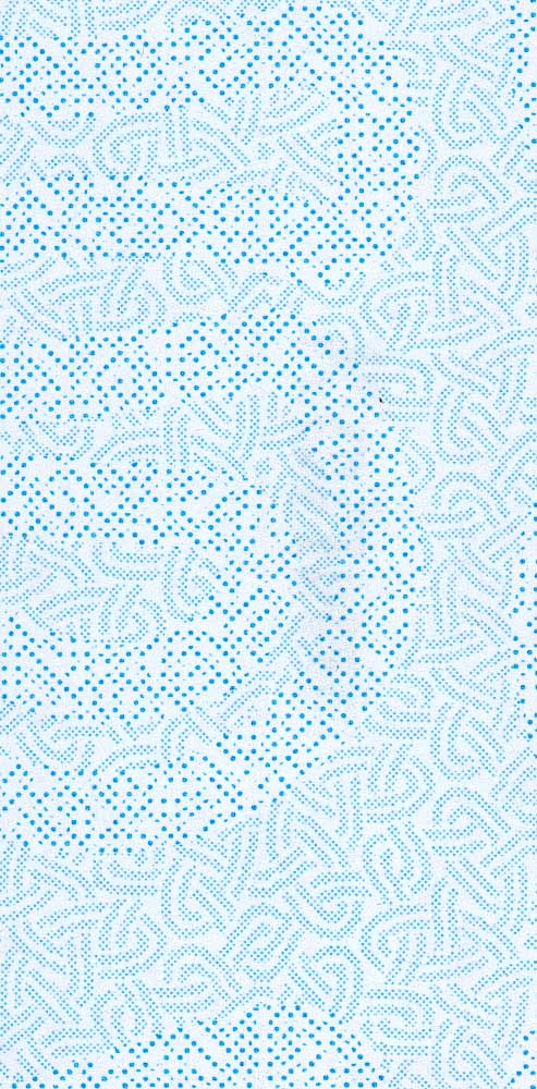

Подскажите пожалуйста, как добиться такого результата? Может кто встречался с такой защитой? Никак не могу врубиться, как это сделано, не вручную же точки рисовали...

есть изображение грейскейл с одной линиатурой, на него наложена маска в которой другая линиатура. процентовочка одинаковая.
всё гениальное просто )

Спасибочки, ни разу просто такого не видела, хотя догадывалась, что с линиатурой надо помудрить. попробую сделать...

готовить надо как EPS с ипользованием halftone function. на выводе RIP должен использовать установки PS.
