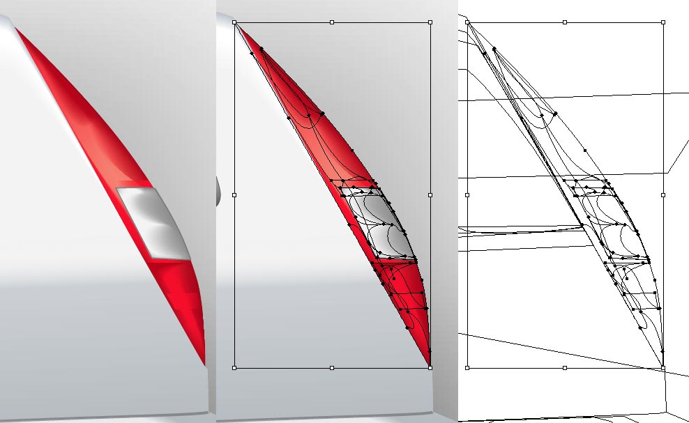

DMan сказал(а):
...точек в 30-50 при часть этих точек сдвинута, другая - подкрашена, ещё часть -по-другому покрашена...
Вот, например...

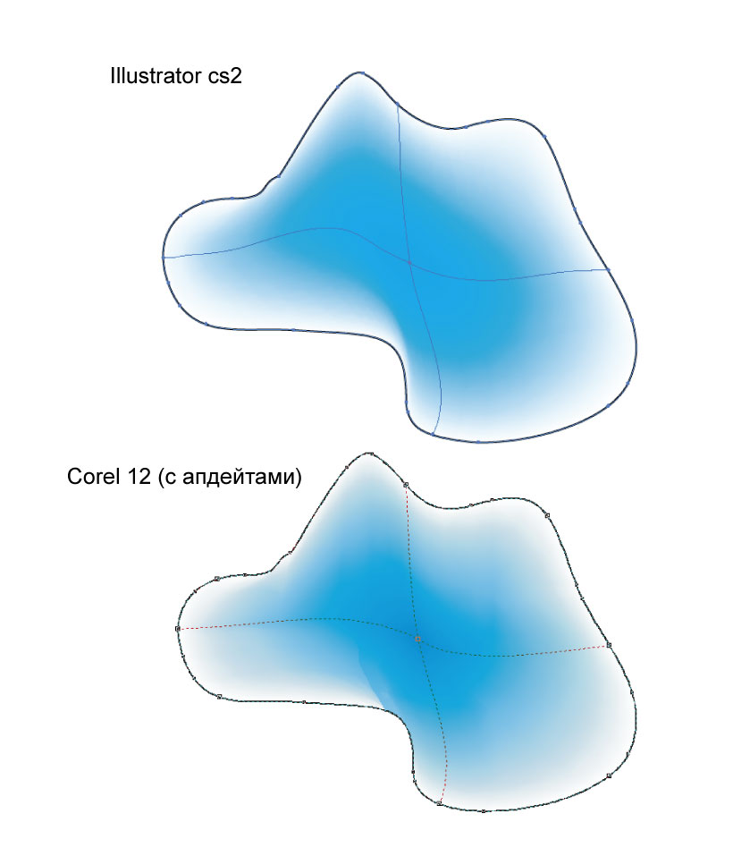

Ответ: Сетка Mesh и объекты
Не надо ля-ля, кореловский Меш даёт лажу, а в Illustrator - все гладко. И вопрос вааще про Иллюстратор, причем тут Корел. А для наглядности - вот картинка. Как видим, все точки и по контуру и по сетке 1:1, цвет - 100% cyan, а вот результат разный... к сожалению. А если сетка посложнее, то кореловский меш - какие-то хлопья, а не плавные переходы. Да, и сетка кореловская всегда RGB с соответствующим разложением нашего 100% cyan на 4 краски. У Илла проблем с этим нету.
Так как насчет плагинов или дополнительных инструментов для полноценной работы с мешами в Илле, видел кто-нибудь?

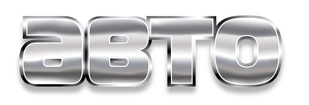

Вобщем усё понятно... надеюсь, разработчики когда-нибудь уделят и работе с мешами должное внимание. А если интересно - то вот что у меня получилось. Плашка подгонялась под подобие металла, а потом клиповалась в текст.
