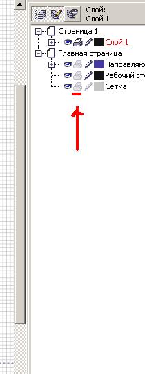

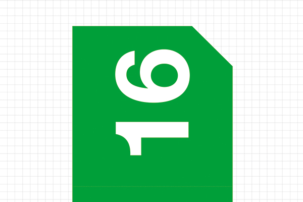

При экспорте из CorelDRAW X6 в PDF на некоторых (добавленных при редактировании) страницах появилась сетка (см.картинку). В Кореле её не видно (галочка View-Grid не стоит). Возможно, я что-то нажал?.. Как убрать эту сетку?

Значок принтера не должен гореть.

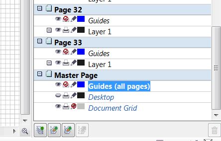

Вот такая там фигня:
и ничего нельзя изменить.
