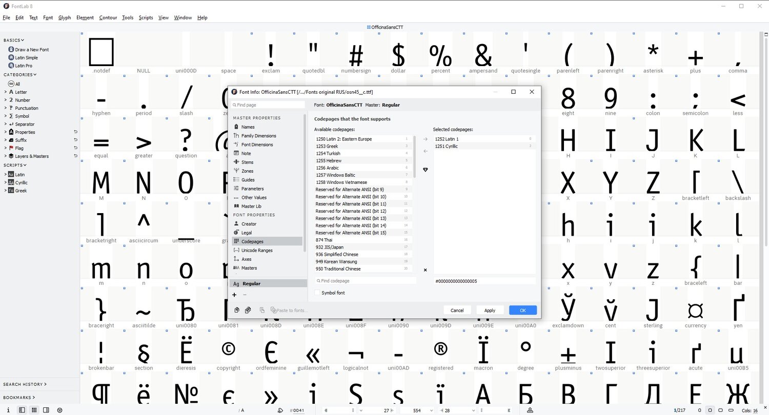

Шрифт OfficinaSans regular стал серым в Corel. Italic, Bold,Bold it черные. Если переключаюсь на латиницу Regular становится черным.
Сравнивал, копировал св-ва между regular и italic в Fonlab 8, не помогает... И вот что заметил: в Fontlab когда меняшь кодировку потом экспортируешь шрифт смотришь в свойствах шрифта в Corel Font Manager графа "кодовая страница" кодировка не меняется. Если смотришь FontLab, то кодировка сохраняется которую я установил.

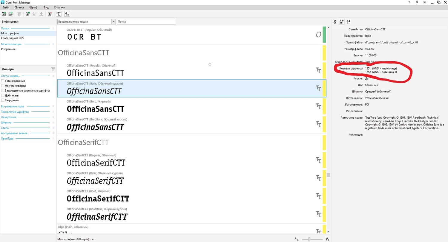

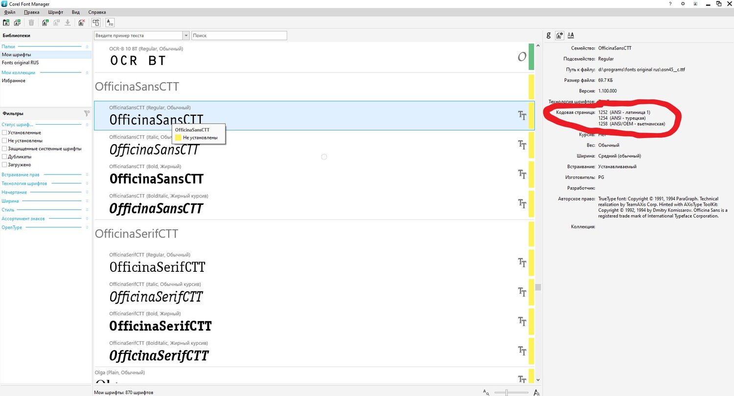

Заметил в Corel Font Manager отличие между regular и italic в графе кодовая страница: в одной есть кодировка cyrilic в другой нет.
Как добавить, чтобы в кодовой странице Corel Font Manager был cyrillic?

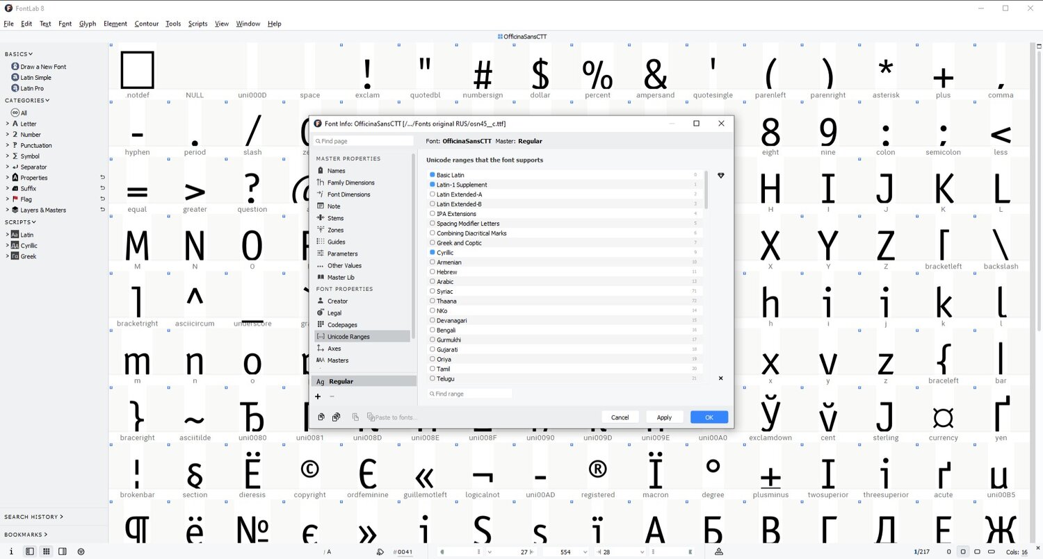

В Fonlab открываю шрифт, в свойствах шрифта меняю Codepages на 1251 и 1252. В unicode range ставлю cyrilic. Далее экспортирую шрифт.
Но увы Corel Font Manager эти изменения не видит...
фото в приложении

Странно, но как только я изменил имя шрифта в Fontlab, кодировка изменилась в Corel Font Manager, как я задал в FontLab. Значит Сorel Font Manager не позволяет изменять известные шрифты?
Кто-то ещё использует менеджеры шрифтов?
это "смотрелка" - только показывает что есть - ничего в шрифте не меняет
Это понятно, что смотрелка, менял я в Fontlab. Выяснил еще одну деталь, что шрифт кэшируется, первый раз установленный, не знаю только виндой или CFM. Тоесть удаляешь шрифт, меняешь значение в фонтлаб и устанавливаешь, а ничего не меняется.
Поменял название шрифта, установил поменялось, но на один раз...
