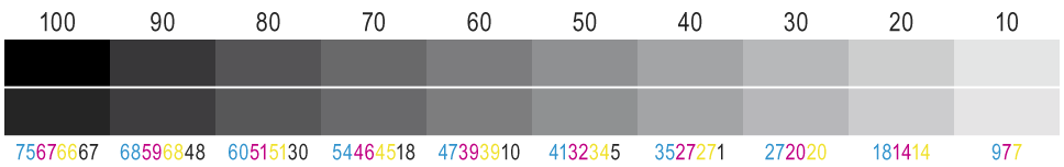

c50m50y50 — это не серый, а бурый.
В нейтральном сером Cyan-а должно быть несколько больше, чем M и Y, а их примерно поровну.
Например, вот так: c50m40y40, c60m50y50.
Точные значения зависят от профиля, описывающего условия печати. Например, через профиль, который использую я при делении, оно выглядит вот так (см. вложение).

Серый 25% - 25 19 19
Серый 50% - 50 40 40
Серый 75% - 75 64 64
Причина - неидеальность голубой краски. Хотите подробнее? Изучайте теорию. Тема слишком обширна для краткого объяснения.

Не идеальны все краски.
А голубая слабее остальных, потому её нужно больше.

Нормальный TIL — 350%.
Просто пересчитывался в CMYK не т.н. глубокий чёрный, а тёмно-серый k100. Ты ведь должен знать, что k100 светлее глубокого чёрного.
