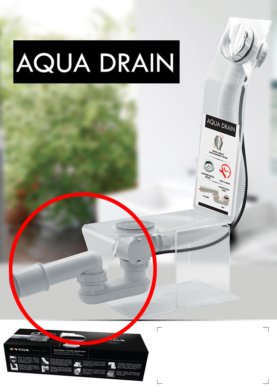

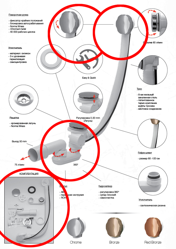

Привет. Люди помогите разобраться. Сделал примитивный макет листовки. Отправил в типографию. Печатали офсетом. Из типографии пришла какая то лажа. Там где были линки в гр.серого, получились зеленые пятна и очень серые картинки. На мониторе все отлично.
Сделал все посветлее, пошел в ближайшую полиграфию, распечатал на обычной цифре - тоже самое - чернота кругом.
Макет по ссылке, огромная просьба, посмотри пож. Я вообще заблудился, первый раз такое.

В макете особого криминала нет. Должно было получиться приемлемо. Есть фотография или скан тиража?
@Evgen, вы пишите вы пишите вам зачтётся ©
криминала (кроме странного профиля - автор! вы в америке собрались печататься?) особого не вижу в материале.
Я не знаю что такое GCR и переделили... эээ
На первой полосе картинка – там черной краски практически нет, серый составлен из CMY, что может привести к хроматическим искажением (трудно удержать такой баланс серого на печати). Фон зелененький, так что уход в зеленку понятен. На второй полосе картинка greyscale, вполне вероятно (это не значит, что это так) при выводе на РИП, картинка была переделена в CMYK иначе откуда на ней зелёные пятна могли появиться?

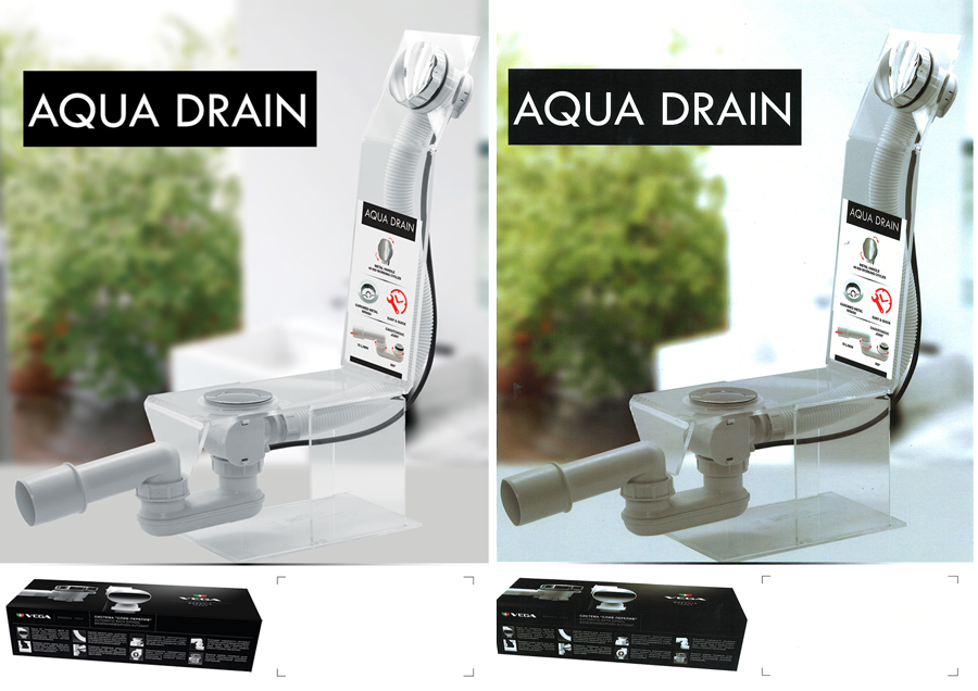

Вот сообразил коллажик. Отсканировал то что вернули из типографии. Больше всего пугает "слив" внизу слева на обложке (под зелеными кустами) Он стал реально зеленым и очень темным. Сегодня отправлять буду макет в др типографию. Помогите понять, что это? типография плохая или в макете нужно что-то править?
    305.6 КБ · Просм.: 1 160
Я же Вам объяснил уже, что это и почему так получилось.
Это то понятно. Не понятно только как это исправить что бы в следующий раз не было такого. Ведь это видно невооруженным глазом что картинки на коллаже отличаются
Написал уже, надо использовать деление с высокой генерацией черного. И второй момент, печатник явно перевалил краски, видимо ему не понравился контраст этой трубки. А «снимать» накат уже не мог, тираж маленький, пока «снимет», тираж напечатается. У него вряд ли на приладку больше 50-100 листов заложено. Так что, может ей лучше контрастность повысить в Фотошопе?
