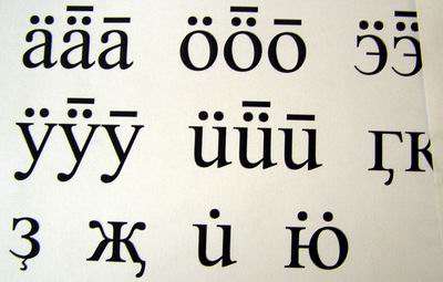

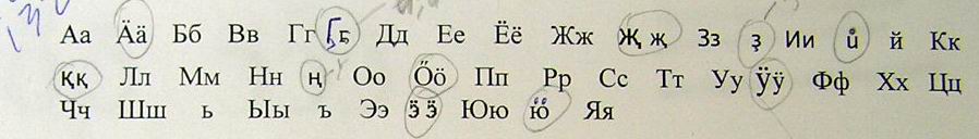

комментарий к сообщению Шляпы:
Вот два фото -
1) что дал автор-составитель
2) что я рисую - я вместо английских букв в шрифте рисую селькупские и вдобавок гласные буквы с "черточками" сверху, обозначающие долготу.
например, q - а с точками сверху, a - а с точками и с черточкой сверху, z - а с черточкой сверху.
Пусть лучше так, чем они фонетические буквы будут вставлять из разных шрифтов.
некоторые буквы, которые только строчные, поместил по 2 на одну кнопку - без и с шифтом соответственно. Хотя может надо на разные, запас клавиш еще есть.
