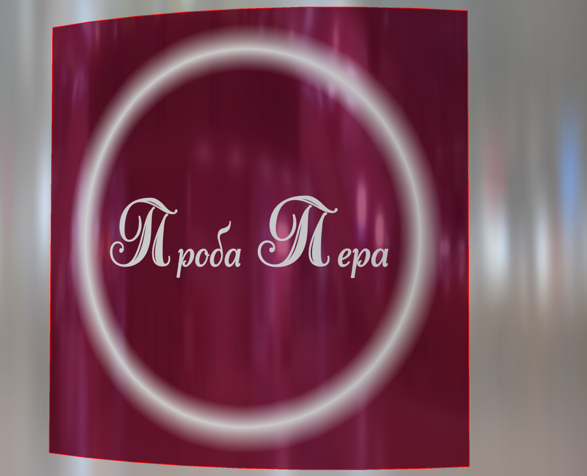

Требуется изготовить белую подложку. Понятно, что должен быть понтон с Overprint.
Тем более, что “белый Overprint” не возможен, а как “прорезать” вектором в растровой “картинке” не придумаю. :)
Возможно это как то это сделать в Illustrator? C Photoshop связываться не хочется :) , не дай бог “ступенька полезет”. Да и текст может получиться нечетким.

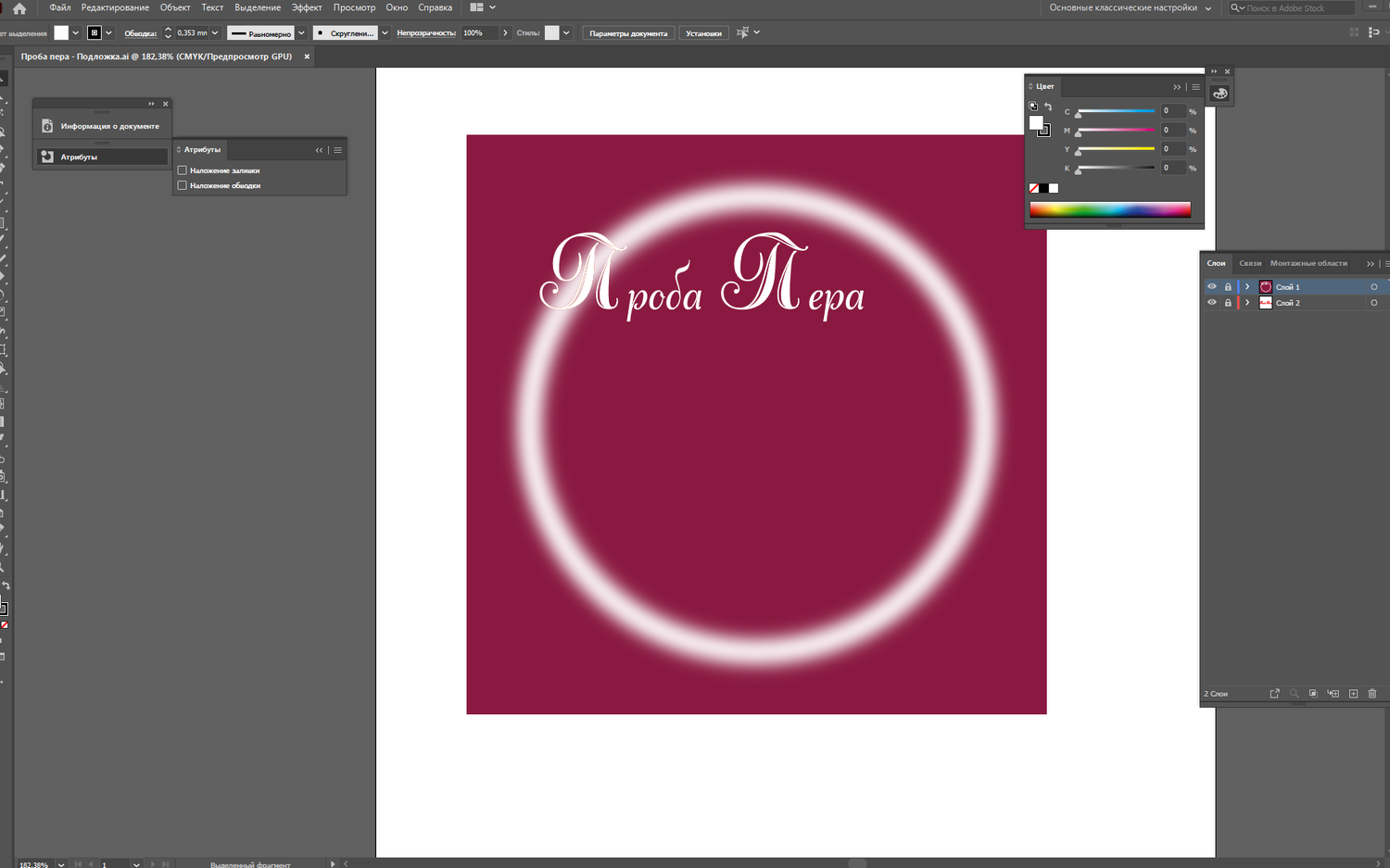

  • 2024-07-11 12-16-50 Проба пера - Подложка.ai @ 182,38% (CMYK Предпросмотр GPU) .png
    248.9 КБ · Просм.: 118

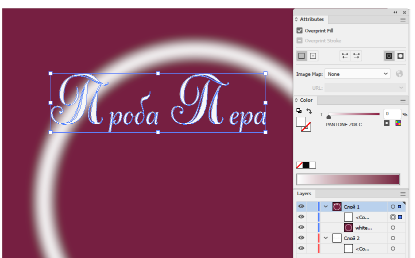

    522.2 КБ · Просм.: 83
Не очень понятное ТЗ. Надо думать это у вас на металле? Что у вас должно блестеть, а что не должно?
Просто тут надо понимать что происходит на месте наложения растра белого и растра с пантоном. Каким толстым слоем будет накладываться белый и как будет выглядеть этот растр.
А так то в векторе это сделать не проблема. Что бы вычесть вектором из растра наложите 2 вектора один с белого на прозрачность, для дырки, а другой с пантона White на прозрачность для создания печатной формы.
Всё, что лежит без эффектов типа наложение, оверпринт, прозрачность и пр. вычитает из всего, что под ним.

Надо было сразу. ) Печать офсетом по металлу, то есть выборочно будет положена белая краска, а где то пойдет по металлу. Это как с выборочным лаком. ) Когда у меня она вся в векторе или растре, то понятно ставлю атрибут Overprint пантону "Белая краска", там где у меня печать по металлу у меня прозрачность. А вот как бы мне сделать эту прозрачность вектором в картинке, не переводя всю подложку в растр ) Так я понятно объяснил )
Мне надо прорезать вектором растровую картинку.

Вектор в цвет пантона как в растре только 0% и оверпринт.
Пример выше.

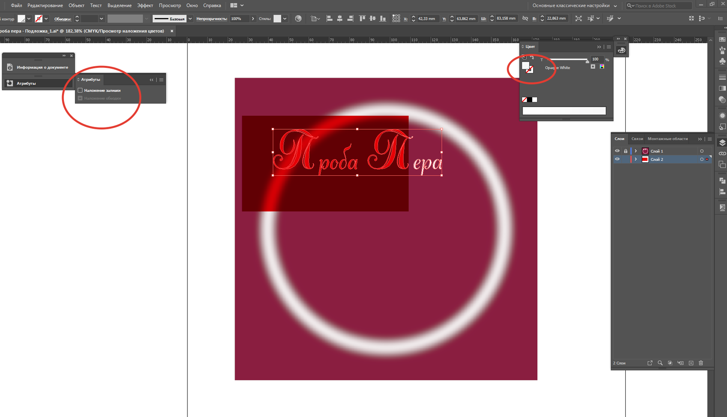

Вот у вас получилось, а у меня что-то не как . Вектор перекрасил в цвет пантона, А какой атрибут в ноль ? И оверпринта на векторе у вас не
2024-07-11 14-34-52 Проба пера - Подложка_1.ai  @ 182,38% (CMYK Просмотр наложения цветов) .png
стоит. Как должно выглядеть правильно во скриншоте, это ваш файл.
