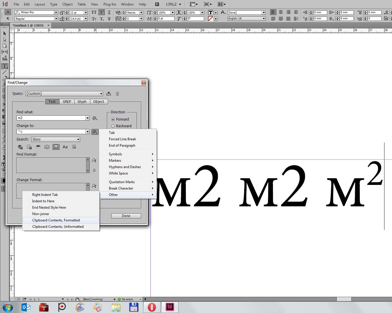

Нашел хитрое решение Вашей проблемы. см. скриншот.
В буфере соответсенно "М <суперскрипт> 2 ", замена на clipboard content, formated.
Так же можно и с трейдмарком.
оп, извиняюсь, это индизайн . К сожалению в Иллюстраторе видимо никак.
    144.2 КБ · Просм.: 932
@Kostik, а ничего, что замена в иллюстраторе? не волнует???
если бы это был ИД - никаких "хитрых" решений не требовалось бы.
