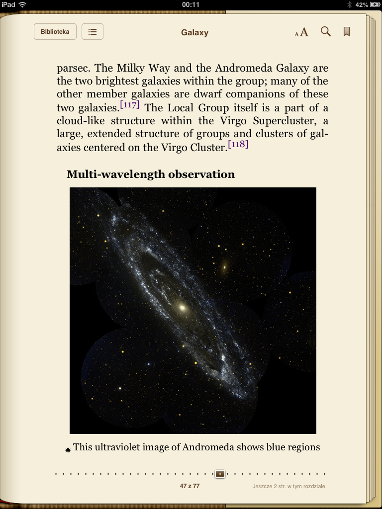

Вот так ваш ипаб выглядит на айпад :)
Ну вроде симпатично :) Я оставляла в рисунках большое разрешение именно с расчетом на айпад )). Только звездочка в подрисуночной подписи вниз сместилась... Наверное, надо их убрать.

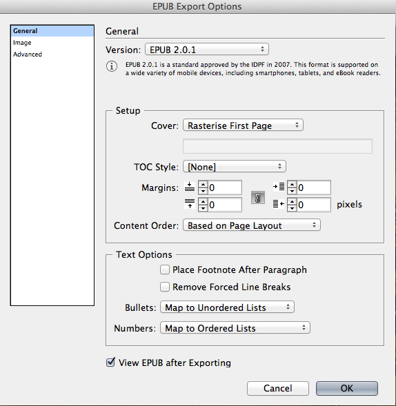

можно, я бы только сноски переделал стандартно.
При экспорте не ставить опцию после абзаца, и сноски будут в конце публикации.

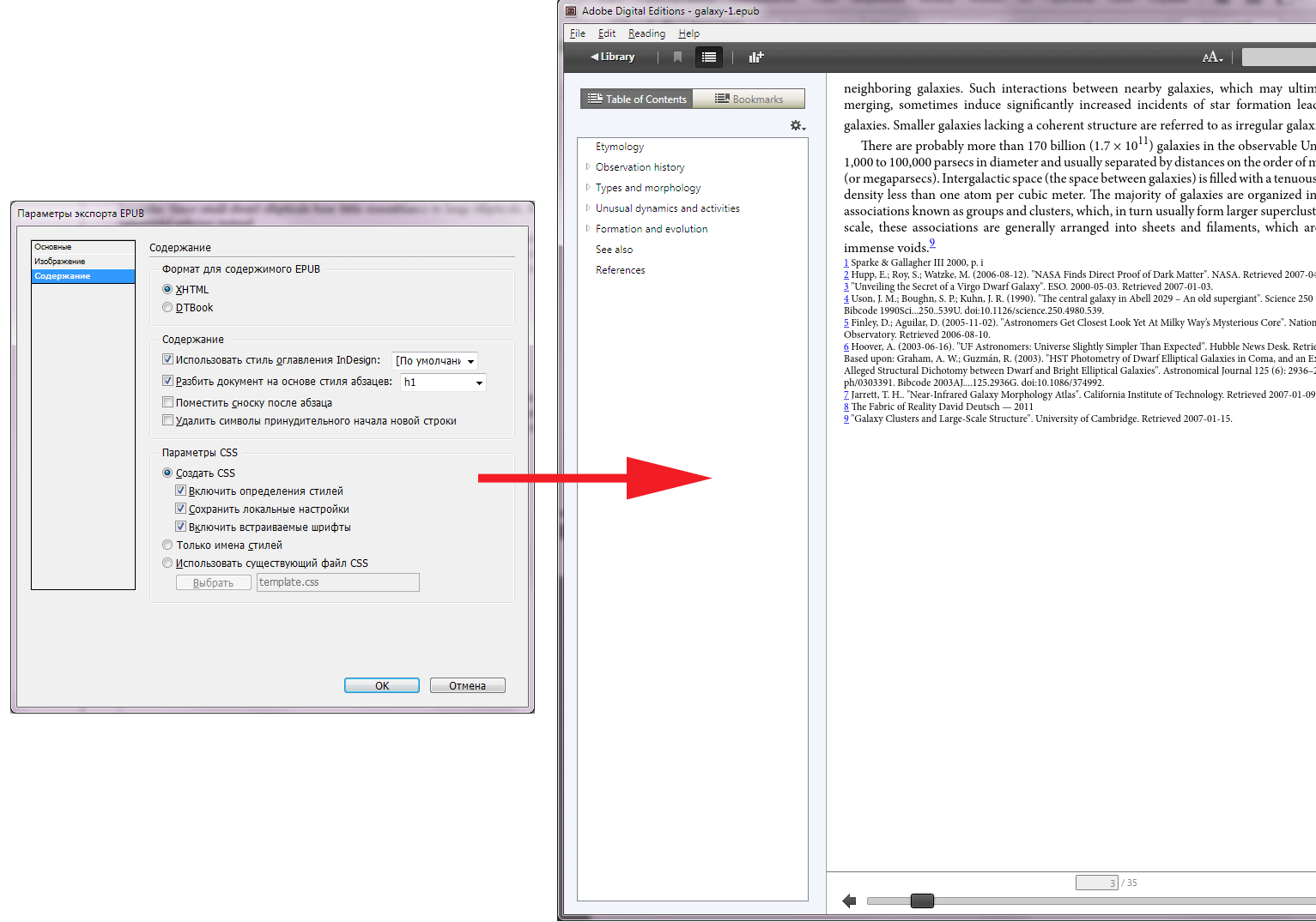

Если их оставлять обычными footnotes, то при экспорте с включенным разбиением на разделы по стилю заголовка первого уровня, они попадают в конец своего раздела, а не в конец документа.

Проблема была в следующем.
Когда я включала разбиение по разделам по заголовкам 1-го уровня, ссылки попадали в конец соответствующего раздела.
И сразу после экспорта файл выглядел как на картинке.
А как сделать разбиение по разделам и чтобы ссылки были в конце публикации?

Как не работает? Все разделы (заг. 1 уровня) начинаются с новой страницы.
При выставлении разбиения по разделам по заголовкам 1-го уровня, индизайн генерирует необходимое количество отдельных html файлов, поэтому разделы начинаются с новой страницы.

Пересмотрела имеющиеся книги в формате EPUB.
Если каждая сноска идёт с новой страницы -- значит они в отдельных файлах.
И вспомнила, что где-то читала, что единственный надёжный способ сделать разрыв страницы в ЕPUB — это начать требуемые разделы в новых файлах.
