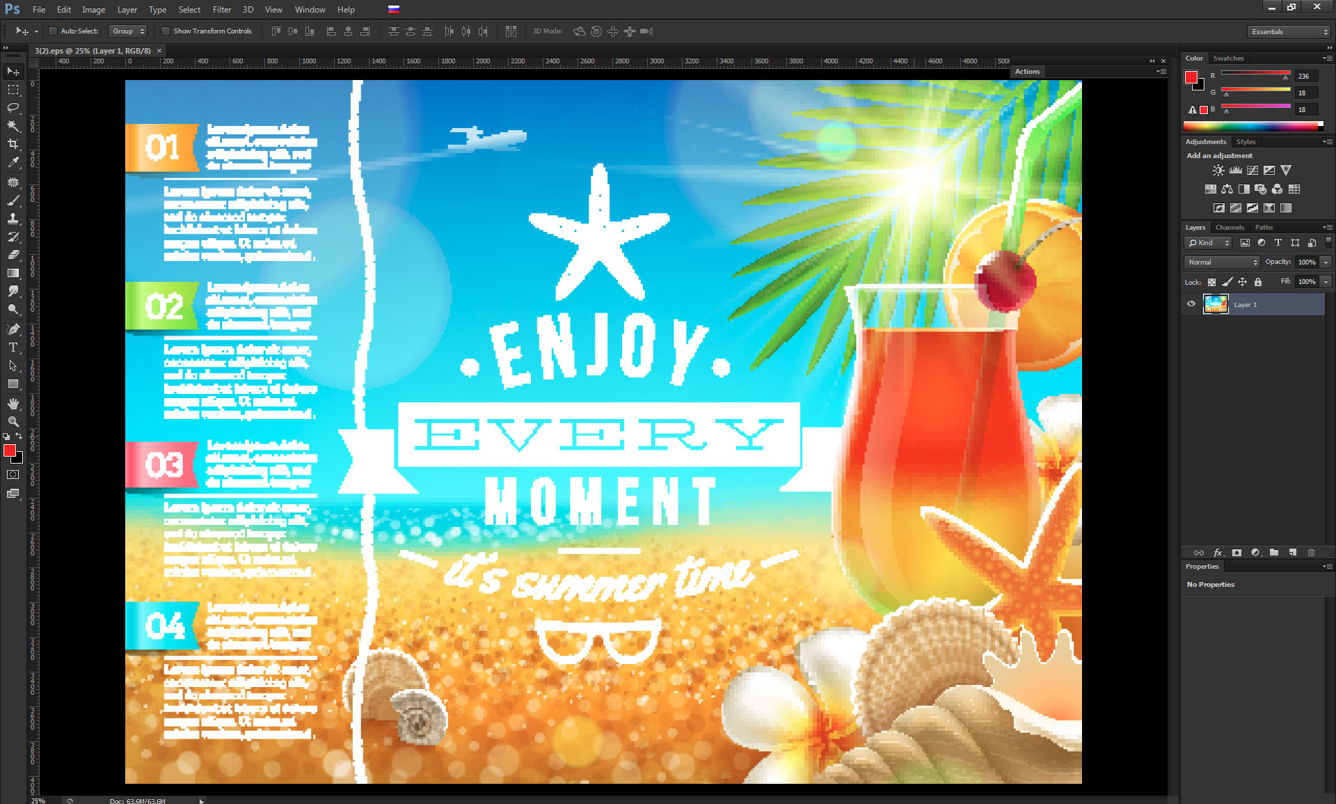

Возможно, НО как при открытии епса шопом он растрируеться сначала, а это не ваиант в таком виде см вложения. Возможно поясните как сделать =)
    415.6 КБ · Просм.: 1 025
    323.5 КБ · Просм.: 1 031

Что-то я слабо верю, что если открыть файл eps размером 100x100px в фотошопе и при открытии указать ему нужный размер 5000x5000px он будет выглядеть так убого как на картинке 2.jpg
