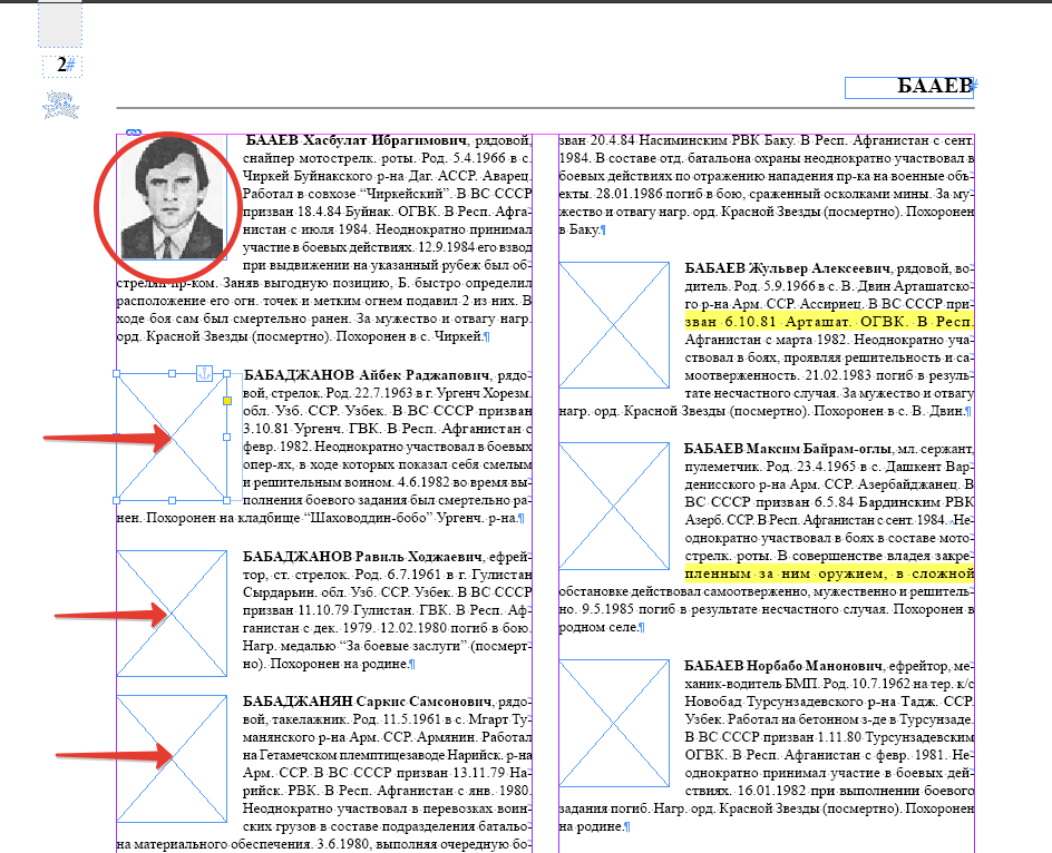

Господа очень нужна ваша помощь. Кто знает какой скрипт использовать для размещения фото в эти пустые фреймы (якорные)? Data Merge в данном случае не работает. По сути есть Excel с данными в три столбика 1. ФИО, 2. Информация 3. Имя файла фото. Пробовал Data Merge - не получается. Знаю что должно быть что то подобное и не сложное!

Ладно, проехали.
А data merge отчего не сдюжил?
Реакции: _MBK_
Place inline images
Размещает картинки в тексте на место их имён.
Потом поиском-заменой объектов поменять якорные параметры фреймов картинок, вместо инлайн установить требуемые.

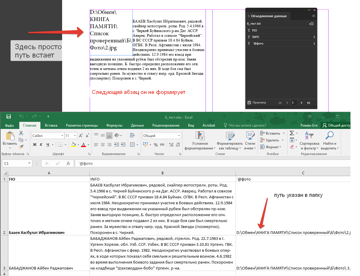

Ладно, проехали.
У меня просто заливка текста в котором фреймы привязаны к абзацам. Абзацев более 2 000 (ФИО). Data Merge не умеет так заливать, ну или у меня не получается. Я еще только изучаю эту опцию ID. Получается как на картинке.

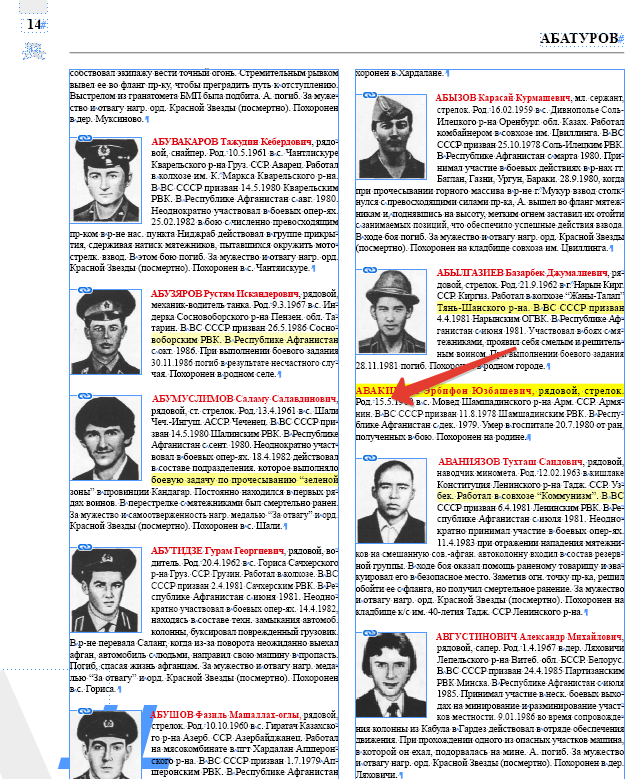

Вы, наверное, ImageCatalog имели в виду
Пробовал, но ImageCatalog опять таки не заливает все в один фрейм с фото и текстом. То есть должно то получиться так.
И есть некоторые ФИО без фото.
