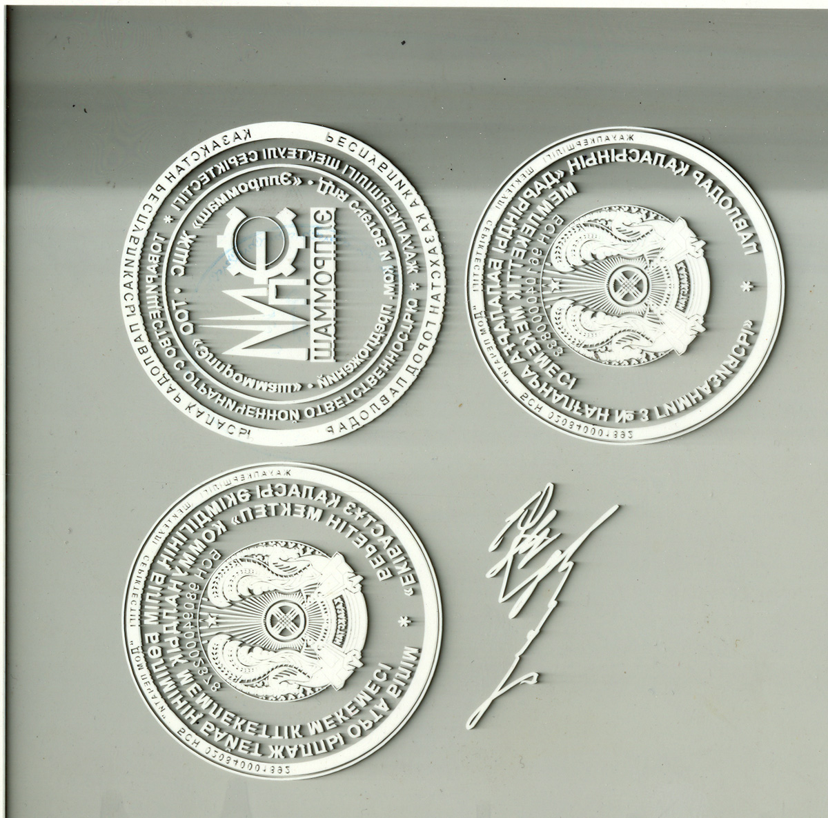

Возникла проблема с ФНА Screen Katana 5055. При отправке задания на вывод пленки, на дисплее устройства отображалась ошибка "Machine error 15".

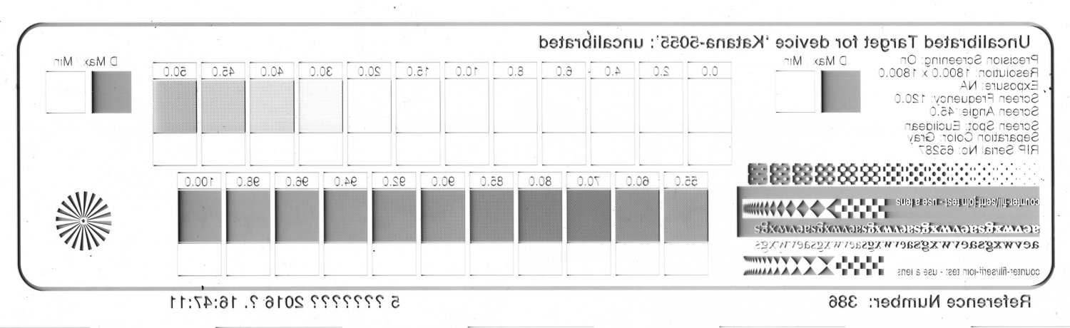

После чистки оптики и повышения мощности лазера до максимального значения 300, ошибка пропала, но только для разрешений до 1800 dpi. Изображение того, что в итоге получается на пленке прилагаю.
По всей видимости умер лазер.

В данный момент аппарат ошибку не выдает, но после записи изображение получается как будто смазанное, неравномерное и бледное. Плотность меньше единицы.
огого, печати на фотонаборе, мы для этих целей лазерник и пленку kimoto используем
Оптическая плотность достаточная? Выводим негативы для печатей и штампов, фотоформы для шелкографии.
с kruse density toner вполне, текст вывороткой, как у вас на первой фото вполне успешно воспроизводится

Плотность для шелкухи лучше держать более 4, лучше 4,5. Ваша плотность, судя по фото, не годная. Если у аппарата лазер полупроводниковый (не знаю толком этот аппарат), то он устал почти до смерти (в смысле - менять пора). По крайней мере картинка очень напоминает ту, при которой мне приходилось на Авантрах и Фениксах лазеры менять.
Реакции: EvgeniyG
Диод там. А как это случилось (сразу плотность упала или постепенно, или в один день ошибка, а до этого нормально работал)?
Плотность и до ошибки рабочая была невысокой 3-3,5. Но для наших задач ее хватало. В начале рабочего дня выпал в ошибку. После чистки безобразие вы видели.
