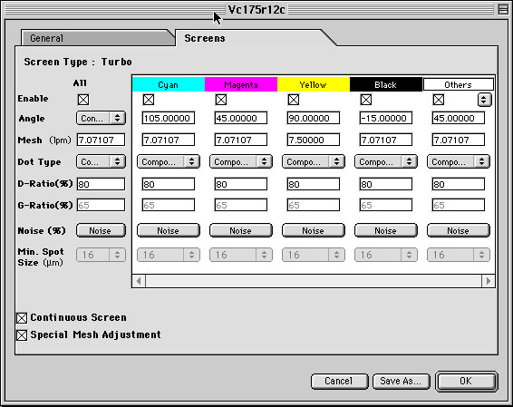

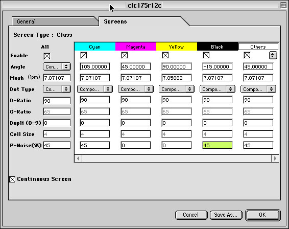

Выкладываю стандартную таблицу настройки растрирования...
    71.1 КБ · Просм.: 675
    74.1 КБ · Просм.: 597
