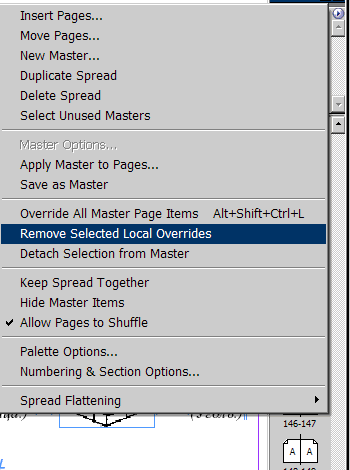

А еще может помочь команда Remove Selected Local Overrides.
Э-э-э это где она?
Ответ: Сброс размера текстового фрейма к мастеру
aloha сказал(а):
Двинули вообще-то не на мастере а на странице
Я понял что на странице, но от этого он мастер-фреймом быть не перестал! :)
Э-э-э это где она?
А вот тут:
    7.3 КБ · Просм.: 740

1. Просто выбор по Ctrl+Shift+левая кнопка его не отрывает если не сдвинуть. (проверено)
2. Remove Selected Local Overrides - похоже возвращает (Ура! :)) спасибо
sakhar (тоже проверено)
- ВАЖНО если выделен фрейм то работает только с ним иначе со всей страницей
