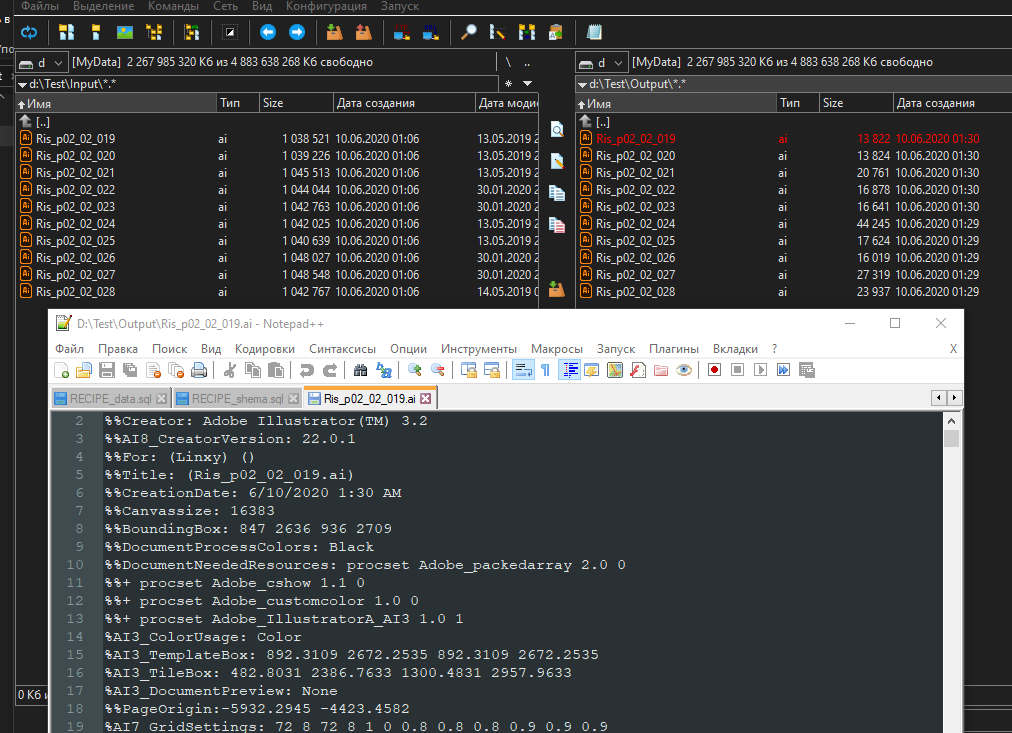

Сократила action из соседней темы до двух команд: сохранить и закрыть. Поменяла прямо в нём save as pdf (в соседней теме нужен был pdf) на save as Illustrator 3 (ну чтобы сильно наглядно было). Отправила ошибки в лог, чтобы не мешались.
В итоге:
Что я не учла?
Переименование проще сделать потом в том же тотале, чем пытаться записать в экшен.
Реакции: dumbm1
Вот сами экшены, но там совсем ничего особенного на самом деле нет, просто save as и close.
Реакции: dumbm1
