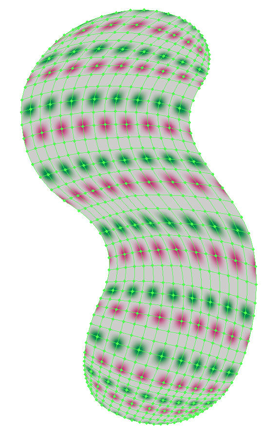

Ну вот например.Например!!!:)
Тут я могу выделить красные точки и сохранить их выделение. Могу выделить зеленые точки через селект сэйм фил энд строк и аналогично их сохранить. НО!!! я не могу выделить и красные и зеленные одновременно, а мне иногда это нужно. Понятно что можно все это делать поочереди, я это прекрасно понимаю. Не в том суть. А суть вопроса именно в том, чтобы плюсовать разные типы выделений. Пока я не вижу решения для этой задачи, а она актуальна:)
