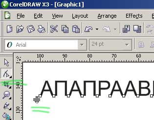

Здравствуйте господа!
В последнее время обратили на себя внимание именно самопроизвольные переключения из режима "Pick Tool" в "Shape Tool". Т.е. когда указатель мышки проводится поверх текстового блока, и происходит указанное событие, хотя пиктограма на панели не переключается (см. илл.). Начал замечать это в версиях 9, 11 (остальные не стоят) и только на русской версии ХР (SP2). На английской такого не было. Лечится (ненадолго) перезапуском программы. Кто-нибудь знает более радикальные методы?
С уважением, Igor_s.

А в твоей картинке я, лично, никакого криминала не вижу. Типичное отображение выделенного текста в режиме Pick Tool... В режиме Shape Tool это выглядело бы так: (cм. скрин в аттаче)
Как вуариант: Тулз> Опшнз> Дисплей> Энэйбл Нод Трэкинг - снять галку.
Хотя, повторюсь, либо скрин очень неудачный, либо ты чего то не догнал...

У меня была такая проблема. Долго с этим мучился и поставил 12 корел. :о) Больше такоего небыло.
