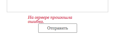

Завёл почту на mail.ru, указал у хостера их МХ запись и почтовый ящик заработал.
Но форма (родная Museовская) по почте уходить не хочет ни в какую. :(
Ну это уже конкретно по месту нужно смотреть, либо скрипт не распакован, либо параметры не все указаны,
у майл.ру отправочный сервер smtp.mail.ru (хотя нужно в документации у них глянуть)
Секьюрность обязательно указать, проверить что хостинг этот порт пропускает, ну и так далее.
Реакции: ~RA~
Я не совсем идиот. ;)
Думаю, в одном из этих мест закавыка.
Всё было проще: утка дурила, а я за логами не следил. :)
Заработало! Спасибо, @splxgf!
