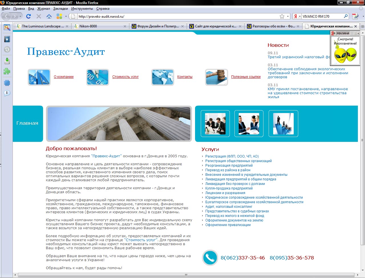

Посмотрите, пожалуйста, кто может как он выглядет на мониторе выше 17". Ато сейчас возможности нет.
Ответ: Сайт для юридической компании 2
вот так на девятнашке
bodrov думаю всю верхнюю часть лучше плотнее ...
А вообще - гуд.
jASS поддерживаю.
на 21' новости сильно вправо уезжают.

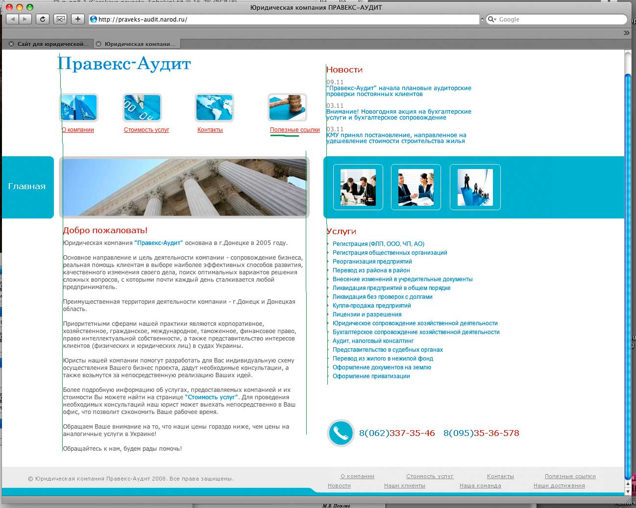

Dipol сказал(а):
Здравствуйте. Оцените, пожалуйста ...
Здравствуйте!
Оцениваю. Как эскиз - на мой взгляд нормально. А теперь немного критики:
1. 1600 на 1200, 22 дюйма - новости просятся левее.
2. "О компании" и "Главная" - это одна страница?
3. Очень захотелось выровнять текст по зеленым линеечкам ;-)))))
4. Почему в меню есть стоимость услуг, а самих услуг нет?
5. Адрес офиса на главную страницу вынесите, и электропочту.
6. Текст - извините, ни в какие ворота. Такое - только для эскиза.
