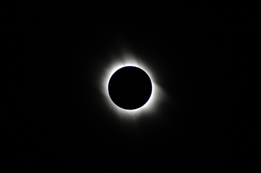

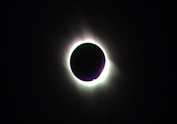

Вот несколько фотографий. Это скриншоты. Снимал на видеокамеру. На цифровик на вышло. Сын снимал на плёнку, ещё не проявил.

ksrabin Вах! Куль! Save as ...
А я проработал наше затменнецо, хотя по отзывам, вообще не застало практически ):

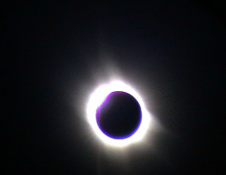

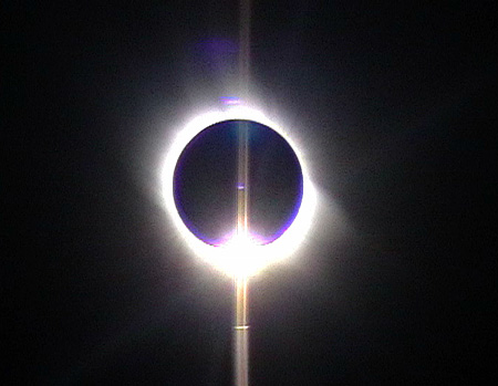

Сегодня мой товарищ поделился парой снимков, сделанных с солнечной обсерватории.

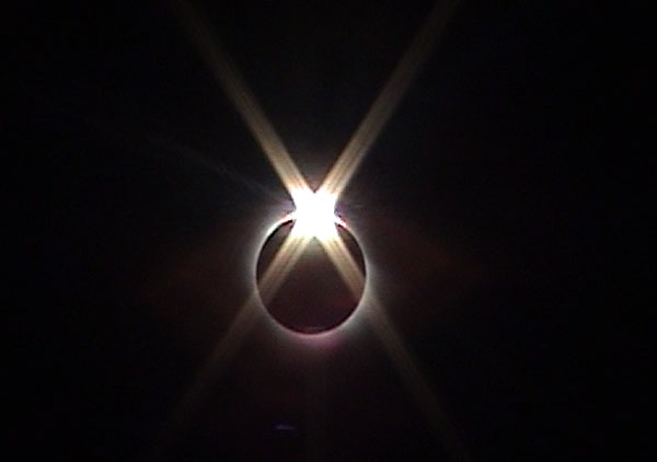

вот что получилось у брата:
