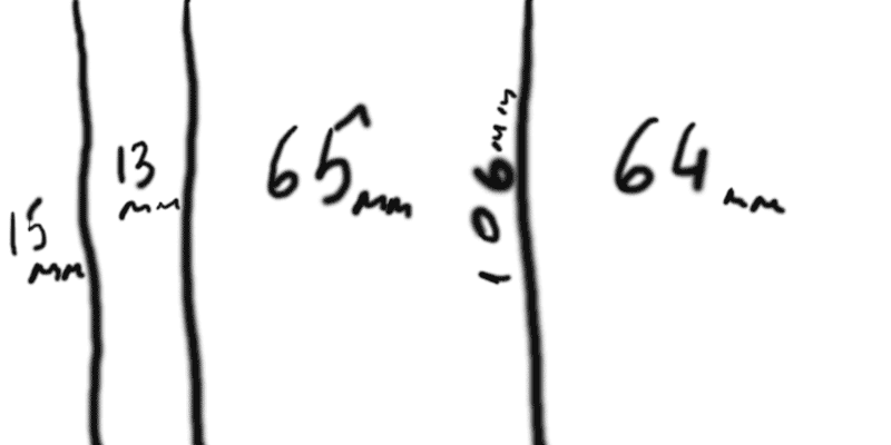

возник вопрос на который я затруднился ответить. Возможно местные полиграфисты смогут помочь...
вот в чем суть - делается документ для печати, 300 dpi, даны размеры которые нужно строго соблюсти. В приложении я изобразил схему. Так вот в чем вопрос - как в фотошопе так точно поставить разметку в миллиметрах? Буду очень признателен

2 раза ткни в линейку .. и выставь размерность в см.
а заодно к вышесказанному вруби дополнгения и дай к ним привязку(что бы направы сами липли)
делается все по линейке однозначно.
1. Включаешь линейку [Ctrl+R]
2. Кликаешь на ней правой кнопкой мыши
3. Из выпадающего меню выбираешь Millimeters
4. Расставляешь направляющие ориентируясь на палитру Info [F8]
К сожалению, в ФШ нельзя расставить направляющие просто задавая численные значения координат, как например в Кореле.
С точностью до тысячных миллиметра прекрасно расставляет иллюстратор. Зачем выполнять эту работу в ФШ если он для этого не предназначен?!
