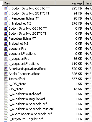

ситуация: верстка делалась на Mac, сейчас появилась новая задача, надо перенести на PC
не все шрифты с мака установились на PC
потому возник вопрос: возможно ли вообще их забрать с мака и установить на PC или нет?
приложение: те шрифты, которые не установились

Конвертировать или купить/найти аналоги для Windows. Type 1 шрифты для Mac OS и .dfont под Windows работать не будут.

Те файлы на скриншоте которые начинаются с точки вообще не шрифты и под Windows не нужны, можно удалить.

Те у которых размер 0 кб тоже мусор, вся полезная информация потеряна вместе с resource fork, осталось только название файла, как этого избежать написано по ссылке выше.
э-ээ, после того как ее выбросили согласно #3? Файлы с точкой -- это и есть resource fork (в формате AppleDouble)
