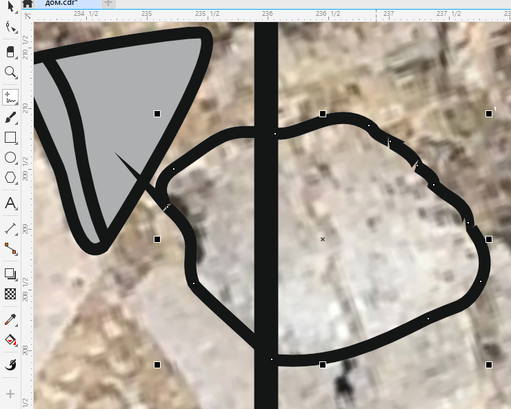

Где то в настройках задается сглаженность?
Достало это ... на 5-7 узлов до трех — рваные
(кучу времени теряю на редактирование)
а то же самое - в каркасе увидеть можно? Из-за чего рваное?
Кривизна ... или разрывы?
типа такого ...
Судя по скриншоту, у него именно разрывы

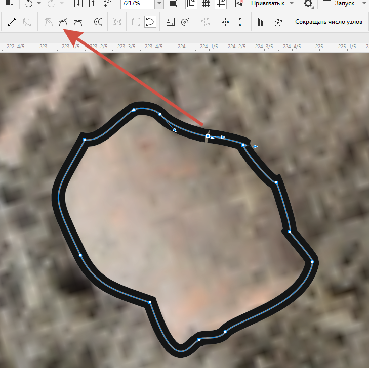

нашел вот это.
попробую.
Излишне то тоже не надо

тогда сгладит и какие не надо.

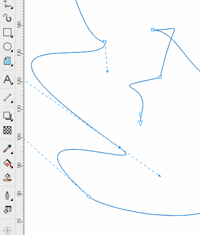

Поэтому и задавался вопрос - откуда вообще эта кривая берется? рисуется, импортируется откуда-то... Внезапно возник FreeForm. Как всегда, кусок вопроса
свободной линией.
Перо и сплайн создают нередактируемые (хотя мне перо и привычнее, но тут оно не слишком адекватно)
т.е. их принудительно потом Convert to Curves
не ... всё верно СВОБОДНАЯ ЛИНИЯ ... рисовать как рисуется
точки можно выделить все - а после с ШИФТОМ убрать ненужные - и в сглаженные всем скопом

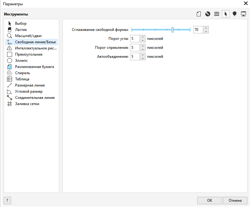

Все таки кажется, что сам как то не так веду линию.
Поставил 70%, пока вроде лучше

Поменьше/побольше поставить

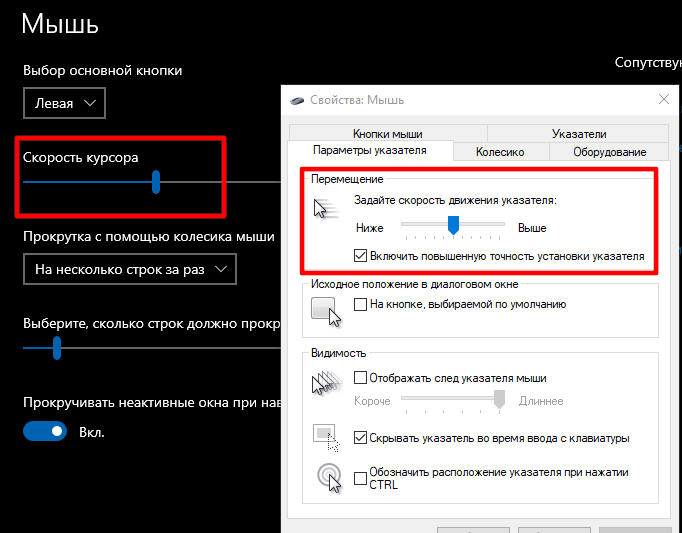

И я честно говоря, не понимаю, что нужно как этим пользоваться (на мышке есть маленькие кнопочки настройки...)
Но как их жать … теряюсь в догадках 'hz'

А не может быть, что на мышки кнопки поизносившиеся и дребезжат?
