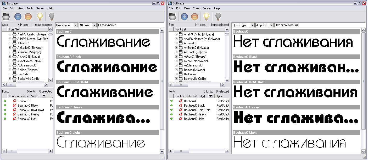

Ответ: Рукодельные Т1-шрифты на экране выглядят коряво :(
Я тоже.
См. скриншоты.
Я краем уха слыхал про какую-то обработку глифов, мож в эту сторону рыть?
— Скажите, пожалуйста, куда мне отсюда идти?
— А куда ты хочешь попасть? — ответил Кот.
— Мне все равно... - сказала Алиса.
— Тогда все равно, куда и идти,— заметил Кот.
— ... только бы попасть куда-нибудь,— пояснила Алиса.
— Куда-нибудь ты обязательно попадешь,— сказал Кот.— Нужно только достаточно долго идти.

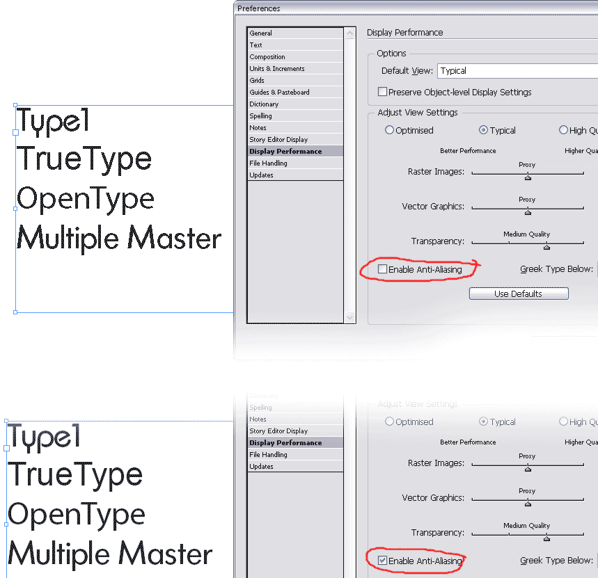

-=Bell=- сказал(а):
А вы Т1-шрифты кроме верстки "еще где-то" юзаете?
В AI, например, в PhS-е.
Я вообще предпочитаю Type1 во всех его реинкарнациях (Type1, CFF-OTF, Multiple Master) всяким там TTF-ам.
-=Bell=- сказал(а):
Нет. Я бы сказал.
Ну так покрути.
Не знаю, как там в Кварке, но, например, в InD оно вот тут: (см. вложение).
Однако, свежий адобовский софт работает со шрифтами через собственную cooltype.dll, а всякие пейджмекеры-кварки через функции ОС, причём, с TTF-ами через одни системные функции, с Type1 — через другие (а именно, через движок ATM). Отсюда и разница — в адобовском софте свои фичи и глюки, в неадобовском — другие. Как в рабте со шрифтами вообще, так и со шрифтами разных форматов.
В общем, если есть в Кварке такая настройка — крути. Нет — смирись. Или переходи на InD.
