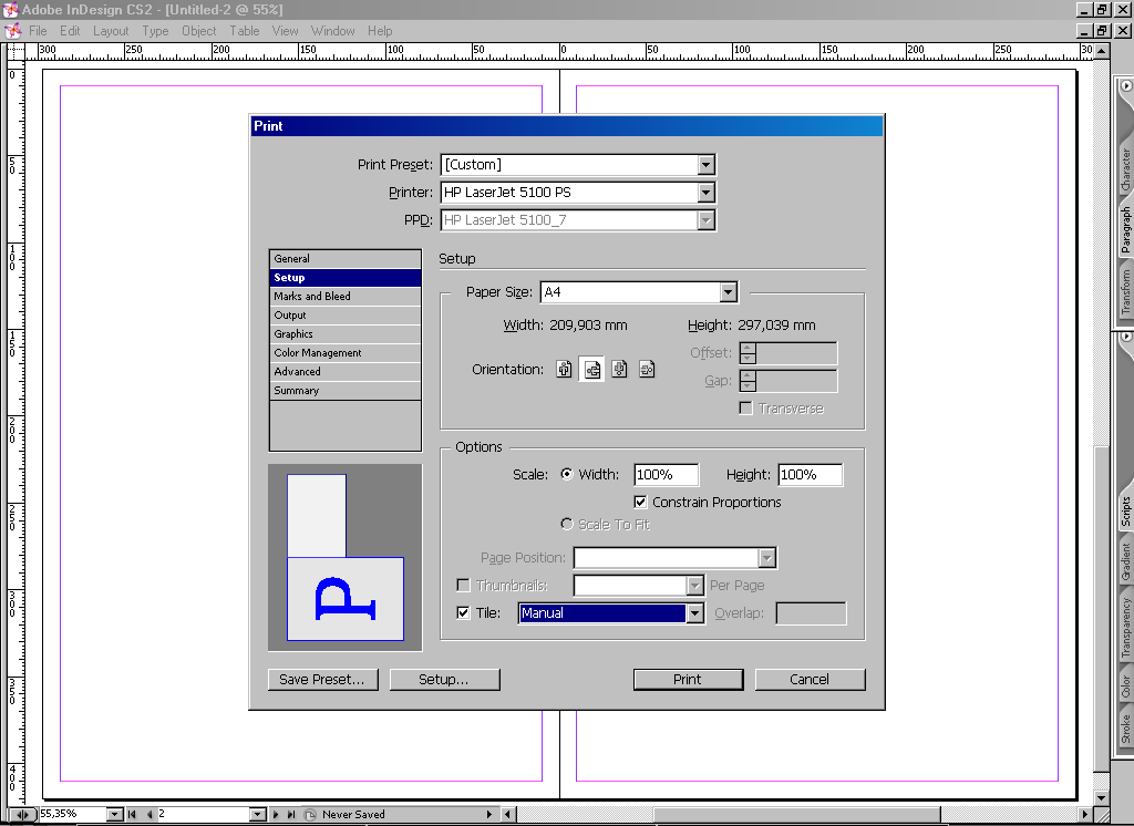

Столкнулся с такой проблемой - необходимо распечатать часть полосы А3 на лист А4. Причем выбраную часть. Документ состоит из листов А3 расположенных разворотами. Так вот, если печатать левые полосы, то все нормально. А вот правую полосу распечатать не удается. На скриншоте видно что печатаемая область располагается в стороне от листа, соответственно и печатается так же. В CS все работало нормально. Кто знает в чем дело?

Ставить ноль надо по левой странице разворота.
Т.е. ставишь все установки, как-будто печатаешь левую страницу, а на печать отправляешь правую. Все будет Ок

Мда... Получилось....
Вот только, если мне надо указать какой-либо конкретный участок на правой полосе, то надо угадать его соответственное положение на левой, а печатать правую? Бред...

Угу, немного, мягко говоря, неудобно. Я эту мульку еще в 3-й версии просек, почему так сделали - не знаю...

Я не знаю какая у eugeneM 3-я версия, но у меня CS CE 3.0.1 a и там все работает нормально, без таких мулек.

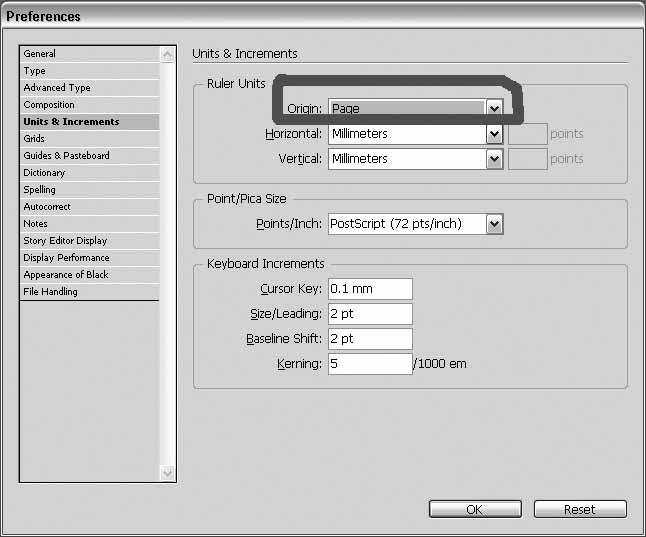

А так не пробовали

Опа!.. Получилось :)
Век живи, век учись...

Опа... Получилось... *[[
Даже не знаю как объяснить...
Вобщем, abv за подсказку спасибо. С такой установкой действительно работает.

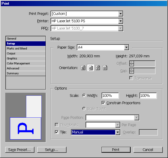

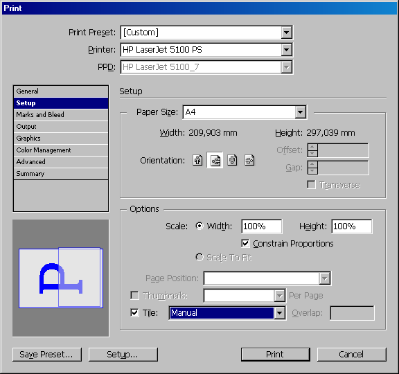

Вот только засада все равно присутствует: если выставлять точку НОЛЬ вручную и привязать к сгибу разворота, то получается рис. 1. Соответственно на печати опять не то что надо. А вот если сместить перекрестие немного на правую страницу разворота, то получаем все в шоколаде (рис. 2).
