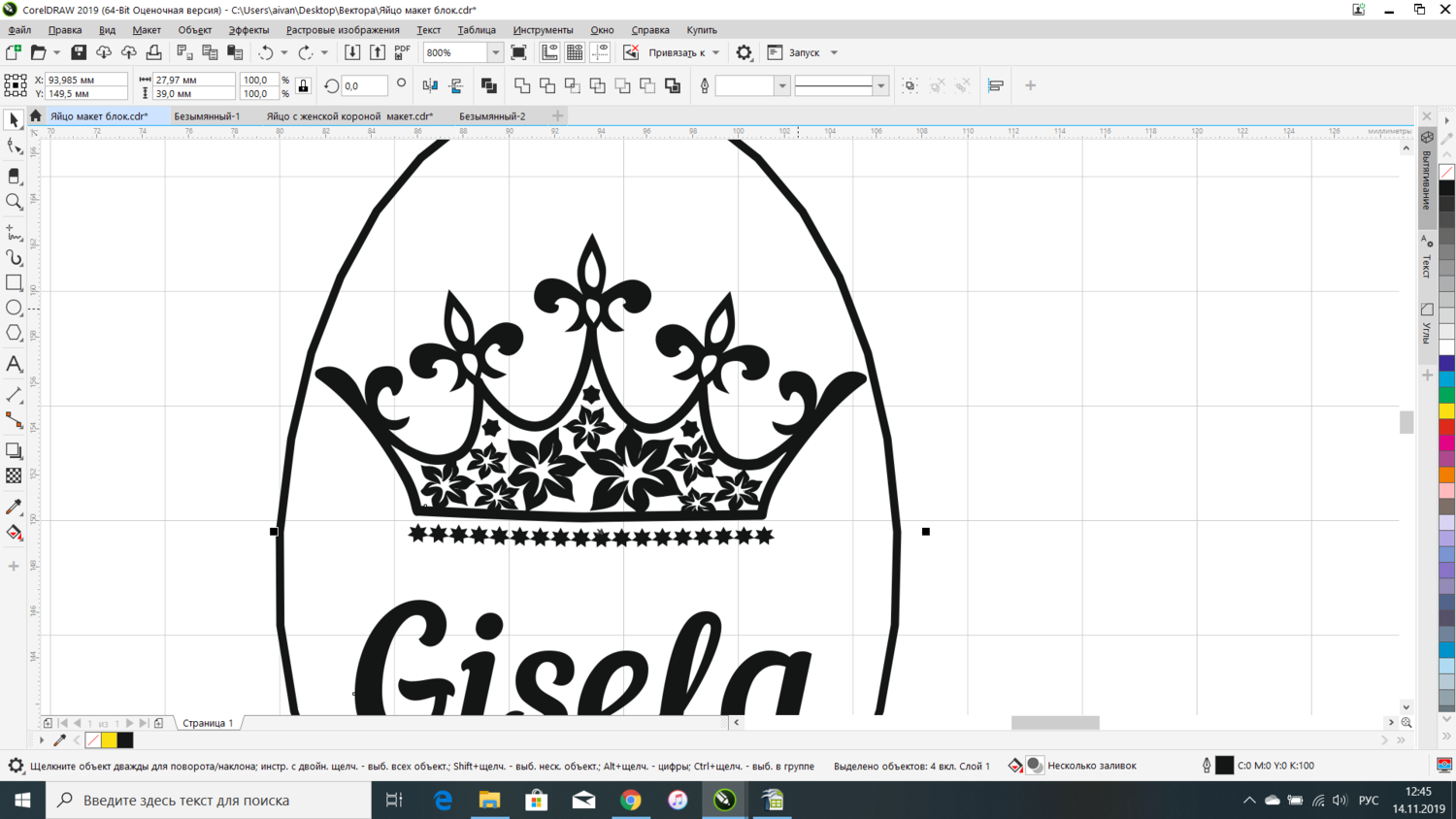

Здравствуйте. Помогите пожалуйста. Нарисовал овал, преобразовал в кривые, сохранил в PLT (китайская программа для гравировки требует plt, dxf ili ai) и потом линия становится ломанной, угловатой у этого овала. Это видно как на экране, так и на уже сделанной гравировке. Что делать? Как избежать? Corel Draw 2019 бета версия.

Там, имхо, все отрезками прямой аппроксимируется. Ставьте больше разрешение кривой при экспорте или переводите овал в кривые а потом руками добавляйте узлов
вроде "жевали" не так давно про точность ... ТЫЦ

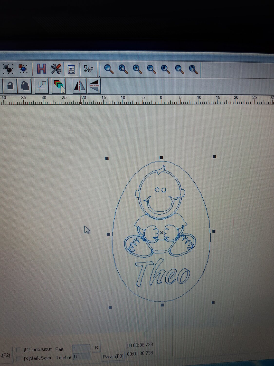

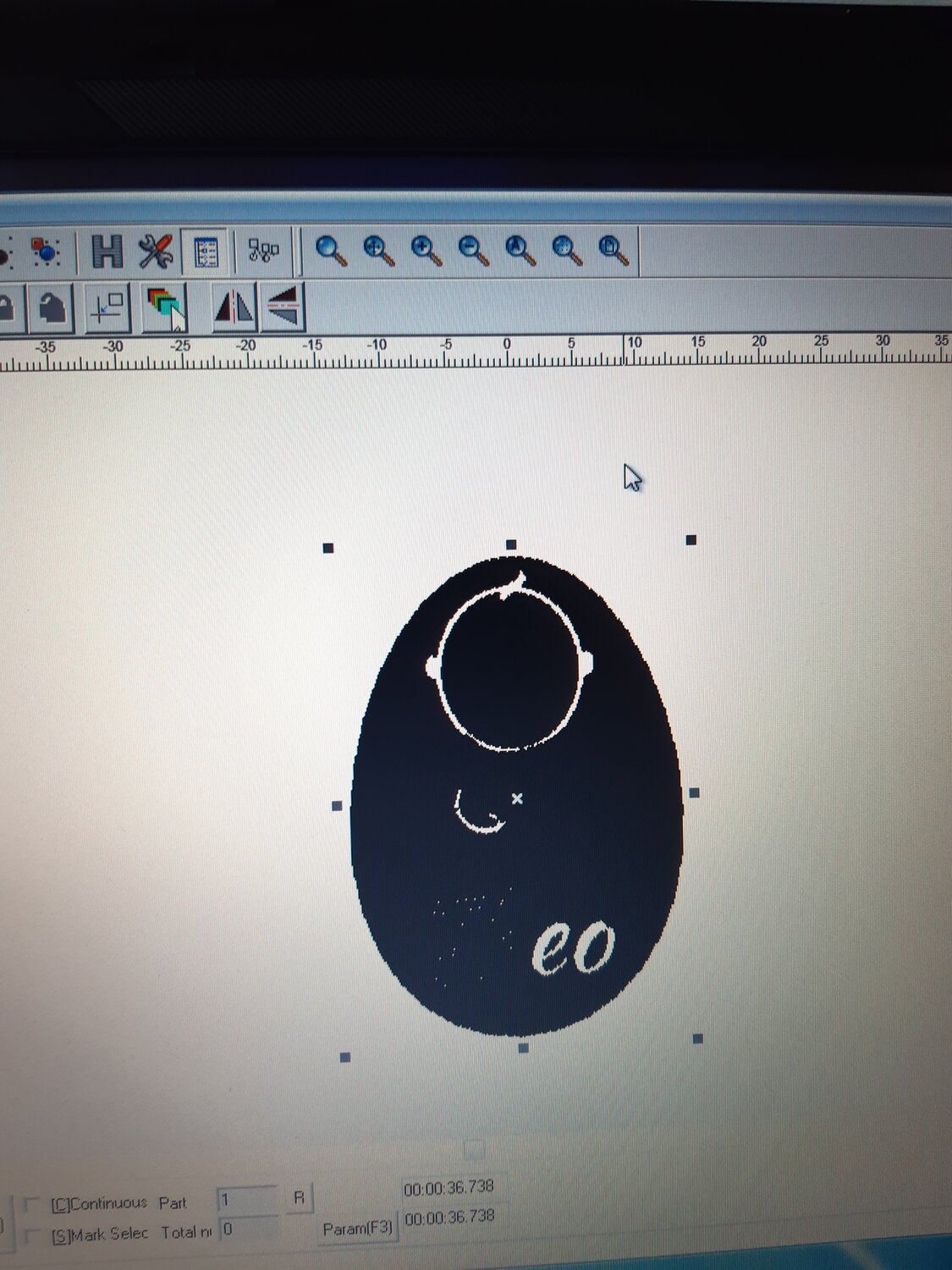

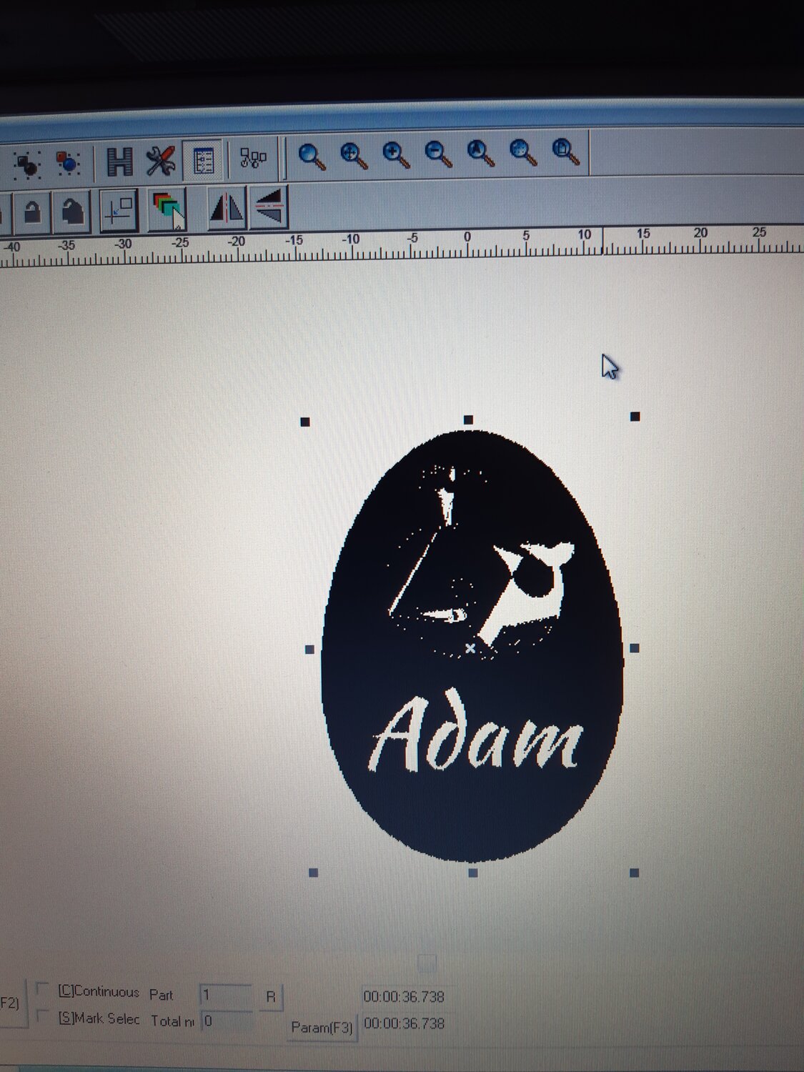

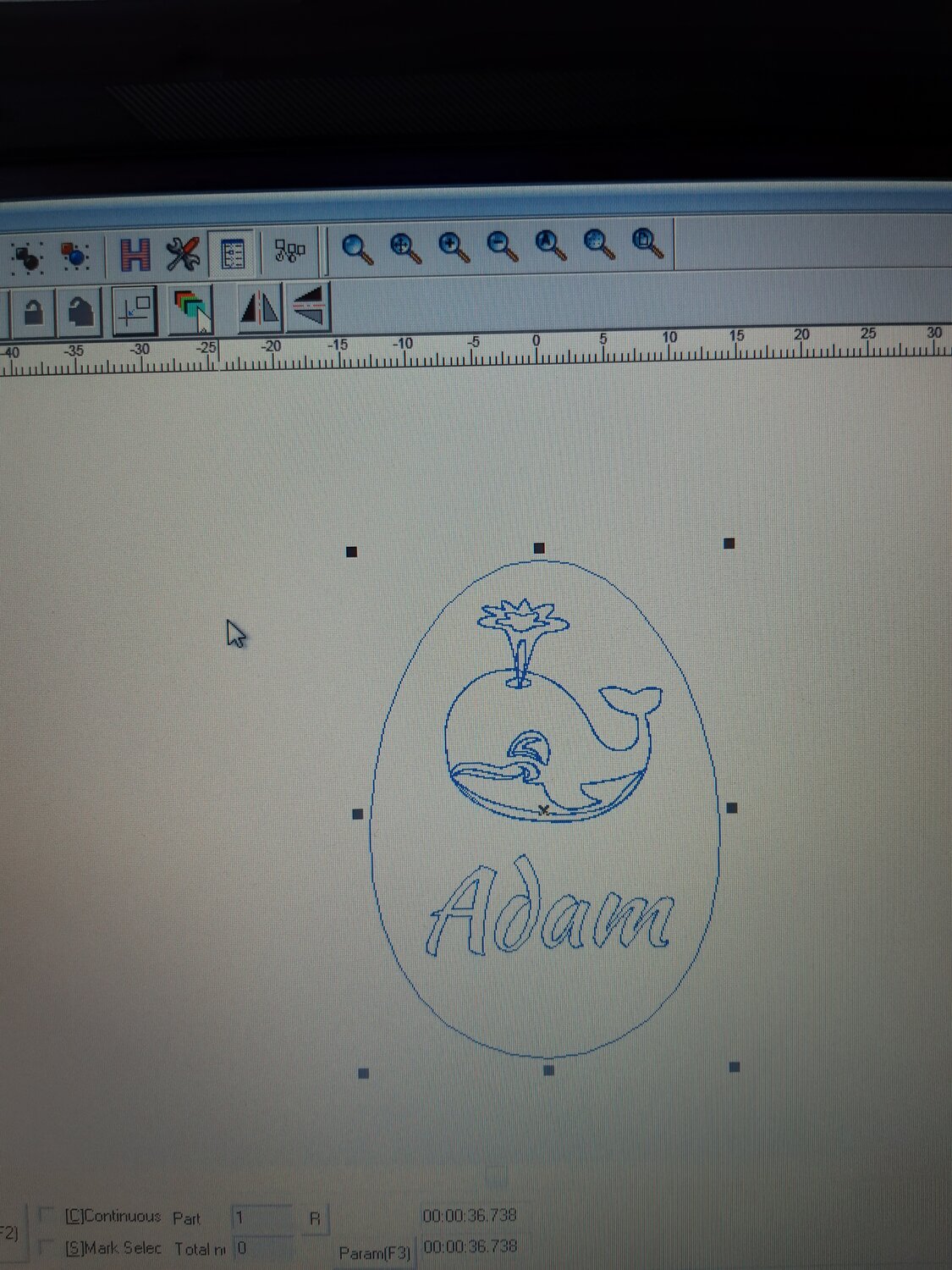

И еще вопрос. Только начал гравировать и удается очень трудно. Имею вектор, сделанный в илюстраторе, есть и сделпнный в кореле, проблема та же. Переношу его в EzCAD2(кит программа к лазеру) . Там он нормально открывается, но для гравировки надо нажать Hatch (заштриховать, вроде) и черный цвет заполняет часть моей картинки, которая должна остаться нетронутой-не гравированной.
Что делать?

А как должно быть?

Так, чтобы буквы и кит,например, остались, а вокруг в яйце все окрасилось в черный. а получается, что черный цвет заполнил часть слов и куартинки и лазер это просто выпалит... но лучше обращусь по теме - в форум этой самой программы. наверняка кто-то сталкивался. Всем спасибо

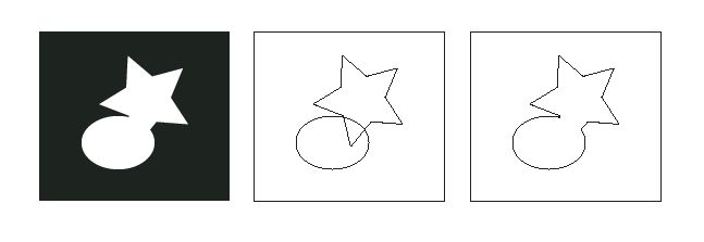

У вас там куча объектов наложенных друг на друга. Черные и белые. А для лазера, я так понимаю, все должно быть черным. И без наложений.
Надо их повычитать/поскладывать в правильном порядке, т.е. подготовить в Иллюстраторе или Кореле.
Реакции: Valentin
'cooll)'
Очень может быть.
Макеты желательно перед экспортом в EzCAD2 проверять в каркасном режиме.
Основная проблема начинающих. Объект который на экране не виден, потому как не закрашен, для лазера все равно объект и будет вырезаться.

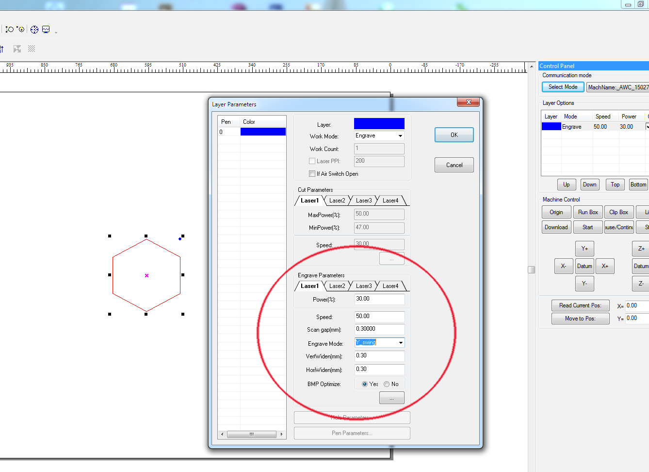

Aivan, что касаемо гравировки, разберитесь с параметрами.
Скорость, направление, мощность, шаг прохода который коррелируется с константами шаговых двигателей Вашего гравера.
У меня это меню выглядит вот так.
Это уже все сделано. только вставляй заготовку. импортируй картинку и делай. только вот с этим заполнением проблема. Что значит проверить в каркасном режиме??
По порядку. 1 - как выглядит в цвете. 2 - как выглядит в каркасном режиме неправильно подготовленное (на черном квадрате сверху лежат белая звезда и овал, всего 3 объекта). 3 - правильно подготовленное (в квадрате вырезаны звезда и овал, всего 1 объект).
