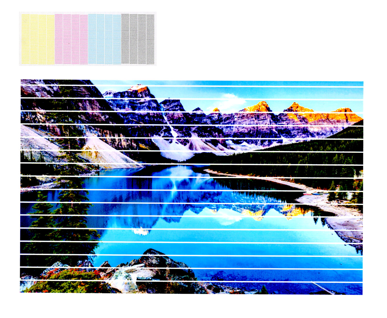

С первых дней, тоесть вчера начал на нем печатать, и он выдает полосы, дюзы хорошие, пользуюсь программкой PhotoPRINT Server pro. при печати выставляю Undirectional так как где то прочел что якобы так лучше печатает потому что с Bidirectional бывает полосит.
если кто то сталкивался с этой проблемой пожалуйста помогите, я все грешу на программку PhotoPRINT, мне кажется где то там проклятая настройка есть которая уберет эти полосы. Скан картинки прелагается

Это калибровкой плоттера решается, ИМХО.
Разные значения сдвига на 1 проход головы для разных материалов.
Обычно у плоттеров есть сервисное меню, где присутствует юстировка механики по тестовым оттискам. Да, придётся пожертвовать куском носителя и краской, но вы избавитесь от такой неприятности. Впрочем, тест выше картинки не показывает разрывов. Нужно смотреть подробнее.

Это, похоже, печать в один проход? А полосы - это расстояние между проходами?
Нет тут 3-4 прохода, он печатает как будто на макете есть полосы.

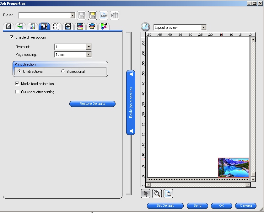

Да есть такое, но там только галочка, убрал, поставил, ничего не поменялось, значений не каких ставить нельзя...

Feed Correction:
и это делал )) все настроено правильно. но все равно пропуски
Скриншот выше прикреплял с дюзами. пропусков нет.
Скриншот совсем не показательный - надо бы его с бОльшим увеличением, чтобы все полоски можно было разглядеть.

Плохие кабели не дают таких красивых ровных деффектов.
