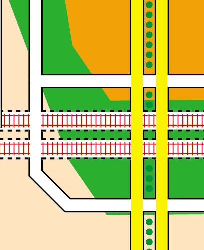

Вобщем вот приходится рисовать карты/схемы поъездов. Обратите внимание, что в местах пересечения улиц черная обводка отсутсвует.
Я делаю так: рисую обводками дороги, затем их все перевожу в объекты путем Oject->Patch->OutlineStroke, затем группирую и группе присваиваю в Appearance новую обводку ниже заливки.
Вроде бы ничего, но когда надо чуть-чуть сдвинуть улицу, или подредактировать эти пути, я уже этого сделать не могу - приходится заморачиваться с объектами, полученными из OutlineStroke.
Ищется способ такой, чтобы объединив в группу мои разноширинные обводки им можно было бы добавить вот такую дополнителную обводку, которая бы не присутсвовала в местах их пересечения.
Смотрите аттач для наглядности

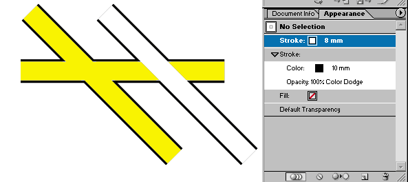

MAO_the_Doom нет ничего проще, смотри:
рисуешь черную линию, дублируешь ее в апириенсах, уменьшаешь толщину верхней. Нижней назначаешь в трансперентах эффект Color_Dodge. Всё, можно строить город, изменять линии (улица и оконтовка это один объект), перетаскивать и менять цвет (белый, жёлтый, красный).

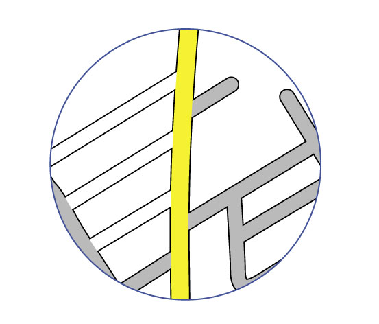

Ответ: Рисуем карты/схемы
В жизни всегда есть место подвигу...
Ограничения метода NecroZoider
а) играть надо на белом поле
б) с окончаниями линий надо что-то придумать.
а) мы рисуем улицы, мы не получаем конечный результат который сию минуту уходит в печать.
А если уж так хочеться посмотреть итоговую картину достаточно сплющить (Flatten transpfrency) слой с "линиями" и любоваться.
б) Все улицы уходят за пределы карты (выезды за город). А если и есть какие тупики в городе, тогда ручками, благо их не много, этих тупиков :).

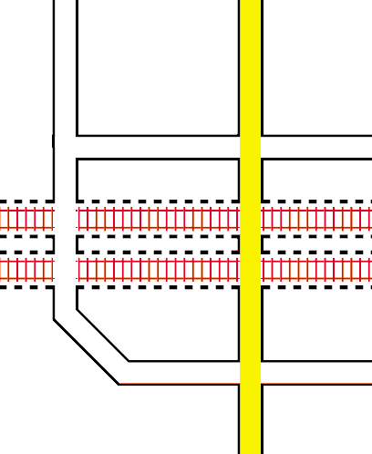

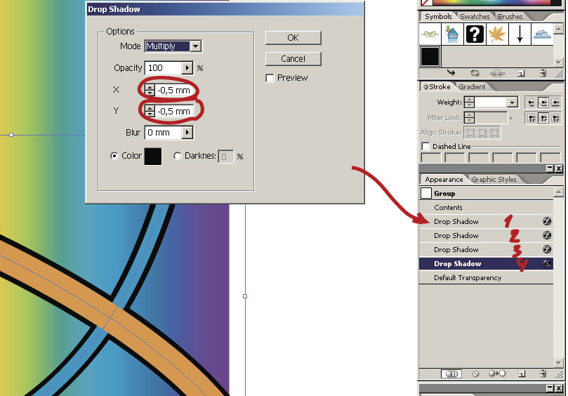

Вобщем решение найдено, без необходимости вручную флаттерить.
В аттаче видно вобщем-то всё. Но я поясню: когда блюр в тени делаешь 0, то это получается векторная обводка, а не растр. Таким образом сделав 4 копии эффекта тень с 0 блюром и со сдвигом для Х и У к примеру по 0,5 в 4 направлениях получил одинаковую обводку под группой разных обводок. Было бы вообще классно, если бы тени можно было как в Шопе или в Индд задавать параметр SPREAD. Тогда было бы просто идеально сделать это одной тенью. Ну и конечно же, Multiplay режим наложения позволяет использовать любой фон. И самое главное - редактирование улицы заключается в редактировании только одного путя, т.е. как и искал.
То же самое можно делать и для белой обводки.
А ну и непрозрачность в 100 не забыть.
Если же эти 4 тени загнать в графический стиль, то надо 4 эффекта сделать на одной обводке, затем удалить из Apearance эту обводку, оставив чистых 4 тени, и это помещать в стили. А применять надо только к группе, т.к. иначе негруппированным объектам применится стиль без обводки и без заливки, а группе уже такое не применишь, поэтому обводки в сгруппированном виде остануться, а добавиться лишь 4 тени.
Всё.

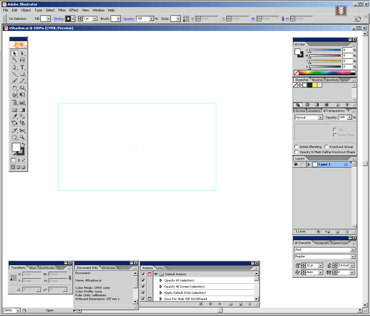

Думаю способ нормальный, для желающих поэксперементировать, попробовать и обязательно высказаться - выкладываю графический стиль 4Shadow (сохранил в версию CS). Главное условие - воздействовать стилем только на группу. Как качать с форума объяснять не буду.

ch_alex
По поводу файла 4Shadow.rar от MAO_the_Doom — открыть 4Shadow.ai, нарисовать линию, открыть палитру Graphic Styles, применить к линии стиль 4 Shadow, выбрать желтый цвет для обводки.

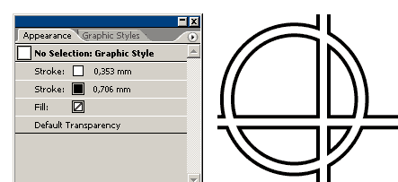

MAO_the_Doom
Дороги можно сделать из линий с двойной обводкой в Appearance: верхняя потоньше белая, нижняя потолще черная. Затем выделяешь те дороги, которые имеют пересечение, и делаешь Compound Path--Make.
Вообще я тоже сделал стиль, и его применил к уже имеющимся линиям, и потом сделал Compound Path--Make. Надо подредактировать — делаешь Compound Path--Release, изменяешь, а затем заново Make.
Это только для моноширных дорог.

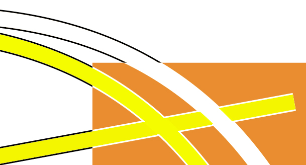

Compound Path объединяет свойства обводки и делает невозможным пересечение желтой толстой и белой тонкой без потери оригинальных параметров с одинаковой общей черной обводкой. Короче - ўсё понятно.
