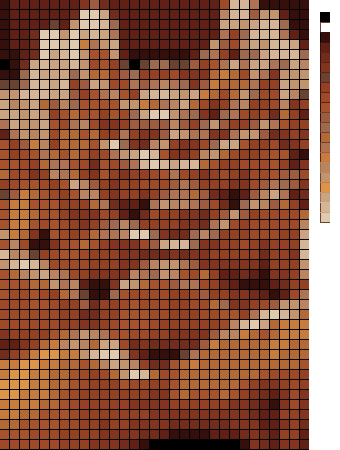

Не поможете? Файл с низким разрешением и ок.20 цветов в gif есть. Как добавить сетку. Можно было бы создать паттерн рамером с квадратик и fill паттерн. Но он масштабиркется и не совпадает в результате. Главное - нужна выносная схема, где написано, какие цвета используются в вышивке. Как ее сделать, не вручную же переносить пипеткой цвета?
Интересная задачка - кинь картинку.
Plug-in Splat
    103.9 КБ · Просм.: 1 743
можно получившийся слой с заливкой растянуть или сжать free transform...

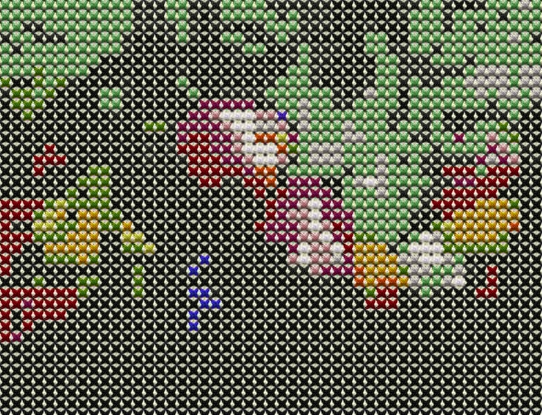

Про маштабирование не понял... Все отлично получается с патерном. Правда как автоматизировать выносную схему не знаю, но 20 цветов не 100 - зашел в SeveForWeb переписал все цвета по цифиркам
    17.4 КБ · Просм.: 1 379
"Выносная схема" делатся сохранением палитры цветов в файл из диалогa Color Table, с последующей загрузкой этого файла в Color Swatch.
