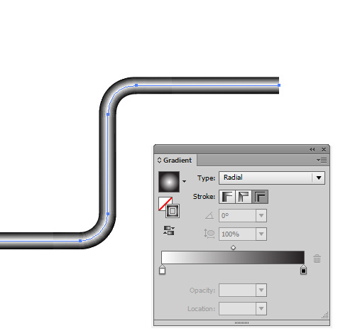

Ребята помогите пожалуйста. Нужно нарисовать в Illustratore объемные трубы. Как гнется труба я показал на изображении

Кисть создаешь и рисуешь ей. Можно бленд замутить из кружочков закрашенных градиентом. Есть и совсем реалистичный способ. Насколько детальным должен быть "объем"?
ps в CS6 появился "градиент по контуру"
Реакции: carry
Вот это класс вангования!
Я уж перепугался, что нужны действительно объемные трубы с дырками, фонтанами нефти тенями и ржавыми текстурами, уходящие в перспективу туманной дали.
А оказалось, нужен был всего-навсего банальный градиент по контуру! :D'cooll)'
