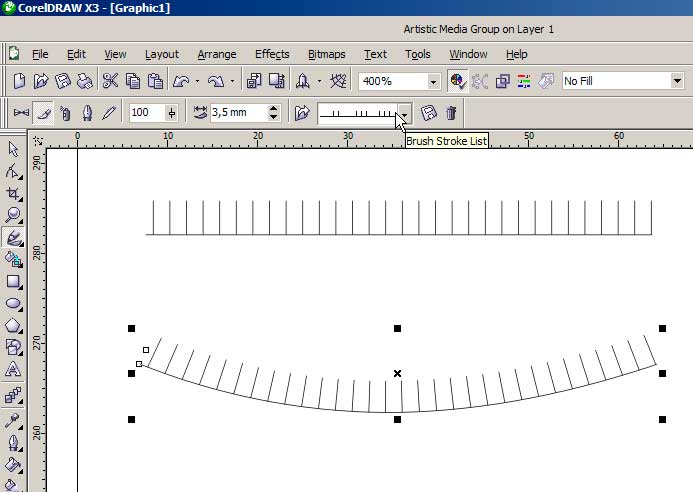

Ответ: Рисование карт
Cyrax сказал(а):
...как средствами Corel'а нарисовать овраг...
Рисуем линию и штрихи – комбинируем – создаём кисть – применяем к линиям оврага.
    33.5 КБ · Просм.: 1 076

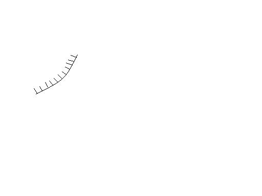

Вот вам для начала. Дальнейшую обвязку делать поленился.
Код:
Sub Ravine()
  Dim sp As SubPath, s As Shape
  Dim t As Double
  Dim out As New Outline
  Dim d As Double
  Dim x As Double, y As Double
  Dim dx As Double, dy As Double
  Dim a1 As Double, a2 As Double
  Dim sr As New ShapeRange
  If ActiveShape Is Nothing Then MsgBox "Выделите кривую": Exit Sub
  ActiveDocument.Unit = cdrMillimeter
  ActiveDocument.BeginCommandGroup ("Ravine")
  Set out = ActiveShape.Outline
  d = 2  'длина засечки
  For Each sp In ActiveShape.DisplayCurve.SubPaths
    For t = 0 To 0.99 Step 0.01
      'MarkPoint sp, t, out, d
      sp.GetPointPositionAt x, y, t, cdrRelativeSegmentOffset
      a = sp.GetPerpendicularAt(t, cdrRelativeSegmentOffset) * 3.1415926 / 180
      dx = 2 * Cos(a)
      dy = 2 * Sin(a)
      Set s = ActiveLayer.CreateLineSegment(x, y, x + dx, y + dy)
      s.Outline.CopyAssign out
      sr.Add s
    Next t
  Next sp
  sr.Group
  ActiveDocument.EndCommandGroup
End Sub
Кстати, хороший способ представил lev.
Правда пришлось там поправить ошибочку (название переменной). Еще добавил простейший ввод параметров штриховки.
Код:
Sub Ravine()
  Dim t As Double
  Dim d As Double
  Dim a As Double
  Dim szSh As String
  Dim szStep As String
  szSh = InputBox("Размер штриха", "Введите размер", 12)
  szSh = Replace(szSh, ",", ".")
  szStep = InputBox("Шаг", "Введите размер шага", 0.01)
  szStep = Replace(szStep, ",", ".")
    For t = 0 To 0.99 Step Val(szStep)
      dx = Val(szSh) * Cos(a)
      dy = Val(szSh) * Sin(a)
      sr.Add s
    Next t
  Next sp
  sr.Group
End Sub

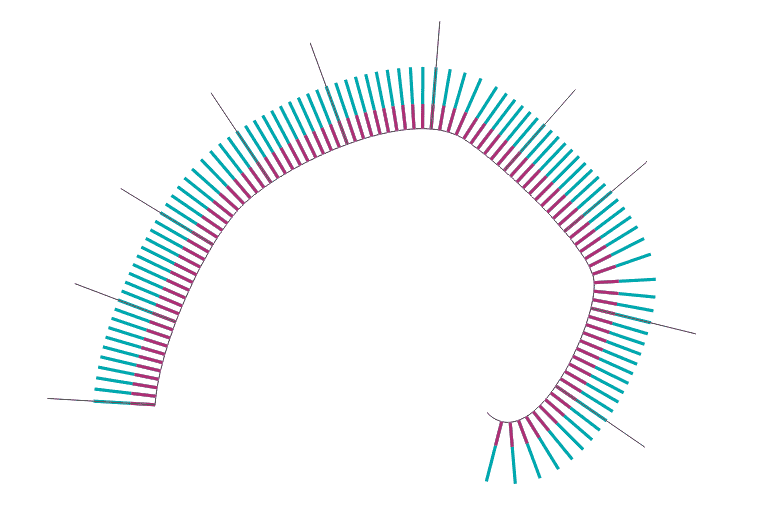

Не надо никаких процедур. Простой штатный кореловский бленд может расставлять объекты на фиксированное расстояние.
Уже существующие объекты, расположенные вдоль некоторой кривой, можно расставить на фиксированное расстояние вдоль той же самой кривой ?
Послушайте Cyrax, ваши вопросы возникают из-за того что вы не хотите проверить свойства кореловского бленда.
Например это утверждение ошибочно
Cyrax сказал(а):
2. Вариант с расположением blend'а вдоль кривой тоже неплох. Но в этом случае плотность расположения штрихов также не задаётся в абсолютных единицах и зависит от длины линии-образца.
Смотрим на рисунке цифру 1, и на всякий случай проверяем Dimensions Tool-ом
Cyrax сказал(а):
И ещё одни серьёзный недостаток второго способа - штрихи не перпендикулярны кривой...
Смотрим на рисунке цифру 2
    15.7 КБ · Просм.: 942

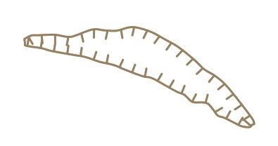

Спасибо, разобрался.
Только странно, что шаг в абсолютных единицах можно задавать только в случае расположения blend'а вдоль кривой...
    11 КБ · Просм.: 840
Cyrax
Ну хоть так и то ладно. Вон в ai вообще ничего подобного задать нельзя. К тому же там бленд напрямую зависит от рычагов безье. Вытянул рычаг и появилась ненужная акселерация.
