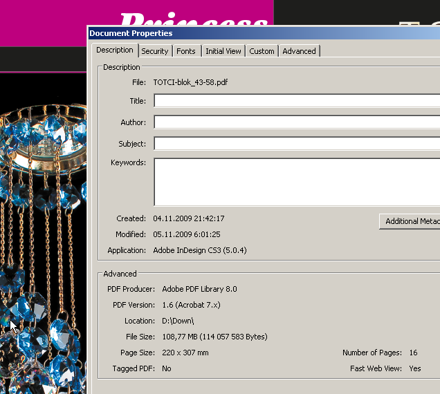

Ответ: RGB в pdf1.4 и 1.5
Yaspersen сказал(а):
Писалось из Индизайна CS4 <...> либо 1.4 и 1.5 версии pdfов <...> вот один из pdfoв
Непохоже :-)
    121 КБ · Просм.: 1 010
Это и в Тотале видно: PDF-1.6

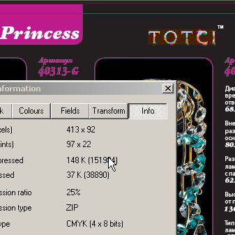

Еще раз:
Фото конвертится под печатный профиль именно в момент записи pdfов. <...> при записи в графе output-no color conversion
Каким образом это сочетается?
И можно еще раз вкратце что есть и что надо получить.
Прозрачностей не было.
А это?
Записать 1.4 и поделить на RIP нельзя?
Если нужно непременно 1.3 убирайте прозрачности, достаточно скорее всего в файле с логотипом сделать фон 100K и сложить слои.
