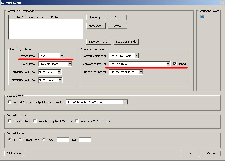

Ответ: RGB pdf. Как переделать в gray?
тогда прогони в акробате через колор конверт. С максимальным греем
    18.8 КБ · Просм.: 980
Попробую, спасибо.
Только до 99% получилось. Дальше никак.
