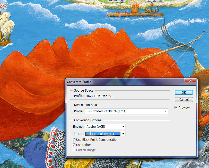

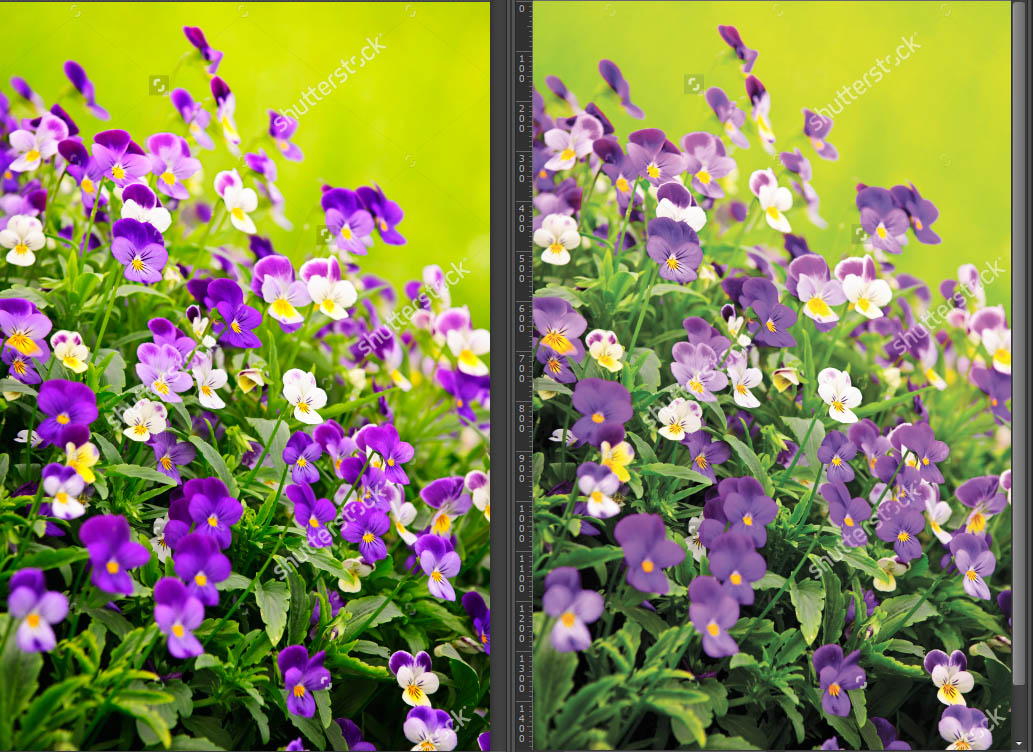

Доброе время суток!
В последнее время добрые дизайнеры всё чаще присылают мне макеты в RGB примерно такого характера. В зелёных и ярко-фиолетовых областях теряется не только цвет (что понятно), но и текстура\светотеневой рисунок. Мои попытки работать с различными каналами и цветовыми моделями особого успеха не приносят.
Хотелось бы ссылочек на материалы по методам борьбы с подобным явлением.
Спасибо.
    230.8 КБ · Просм.: 1 038
Включив свой вангатор на полную, перевел эту фразу как "Когда я перевожу в фотошопе данное изображение в CMYK теряется не только внегамутный цвет но и текстура"??? И все равно звучит как полный бред, перефразируйте %8
Ну частично может и теряться, зависит от Gamut Mapping'a.
Не вижу потерь в приведённом примере.
А я вижу.
Таки да, потери из за компрессии внегамута. Есть разные методы уменьшения последствий этой беды, методы разные, и не один не работает на 100% во всех случаях.

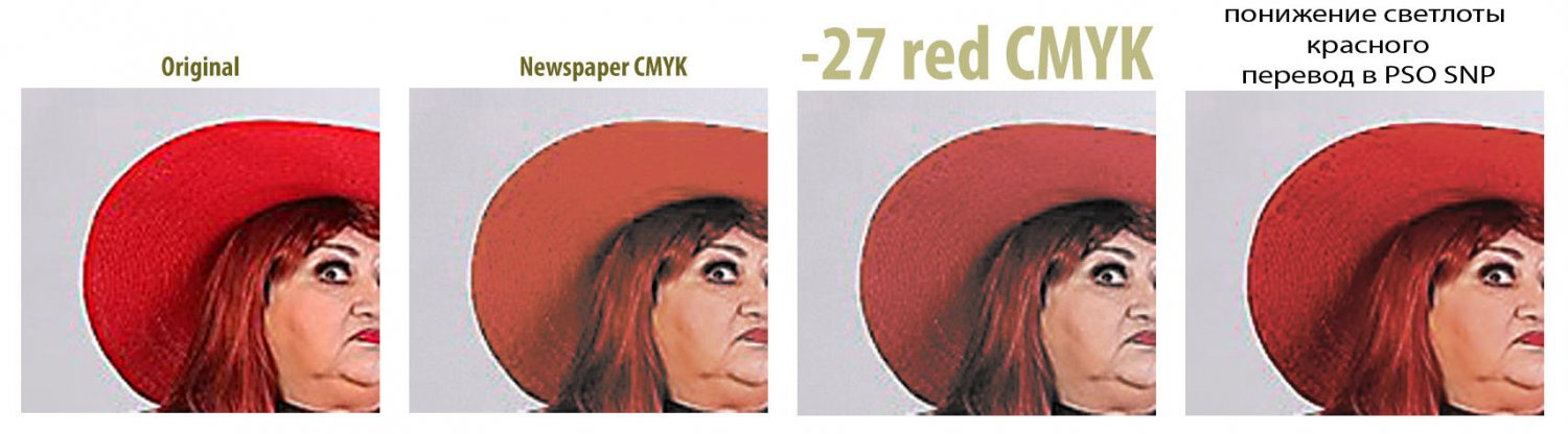

В некоторых случаях помогает легкая десатурация. Жмем Ctrl-Y, идем в Hue/Saturation. К примеру у нас проблема с ярко-красным. Выбираем красный цвет и делаем ему Saturation -5 или -15. При необходимости пробуем чуточку сделать светлее. Мне на газете помогает вернуть текстуру и детали.

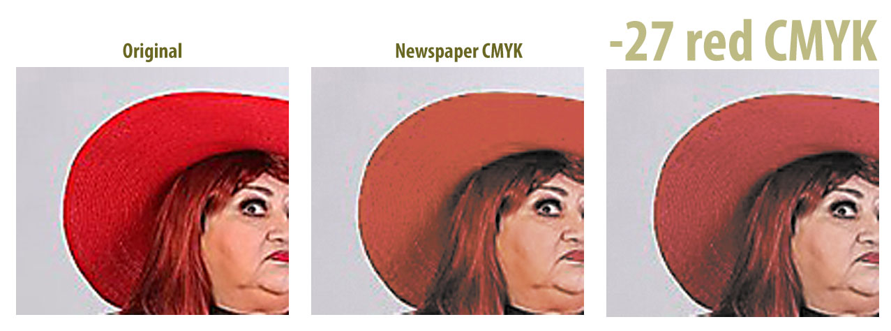

Обычно цветокорректоры снижают светлоту красного, чтобы вогнать в цмик: в цмике красный на краю охвата темнее, чем красный на краю охвата в пространствах rgb.
Вот пример desaturate (-27 на красный цвет). Видно как восстанавливается текстура на шляпе.
