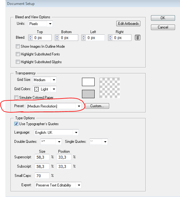

вот это вот поправить нужно
То, что вы показываете на скриншоте – это настройки экспорта через буфер обмена и к записи постскрипта они не имеют отношения.
Flattener настраивается в пресете печати, который отлично записывается в экшен.
ну и document color mode в панели file

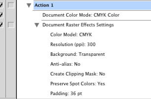

Как в первой строчке на моем скриншоте, да?
при настройке [medium resolution] через ps получаем pdf 150 dpi
тот же файл при [high] - 300 dpi
вы уверены что до буфера обмена в данном контексте?
справедливо, в пресете
но с линкованными в indesign файлами ai такое не срабатывает.
Тут мудреное воркфлоу, которое нет смысла менять.
Вопрос не в том, как "победить" эти файлы вообще, а как сделать буквально то, о чем я говорил выше. :)
судя по всему да, но у меня иллюстратор не записывает этот шаг в экшн :(
Insert Menu Item... Тоже не записывается?
спасибо, что-то я провтыкал такую возможность... в cmyk так получится перевести, а вот с прозрачностью еще что-то не складывается :(

И снова нет, мне нужно пересохранить ai поменяв в document setup пресет настройки прозрачности с медиум на хай. Тогда все получается как нужно.
