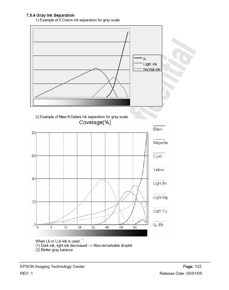

Согласен. Ultrachrome K3 отдельный случай. Там в черный добавляют lc и lm (в связи с отсутствием нейтральности у черного). Не написал об этом сразу.
См. прикрепленный файл.
В Epson Stylus Photo (кроме 2400) черный (R0 G0 B0) печатается только черным картриджем.
