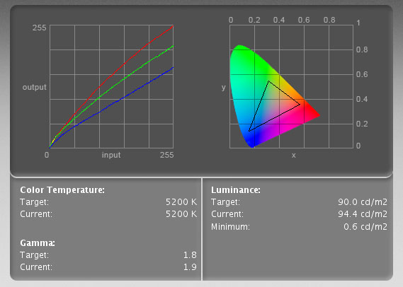

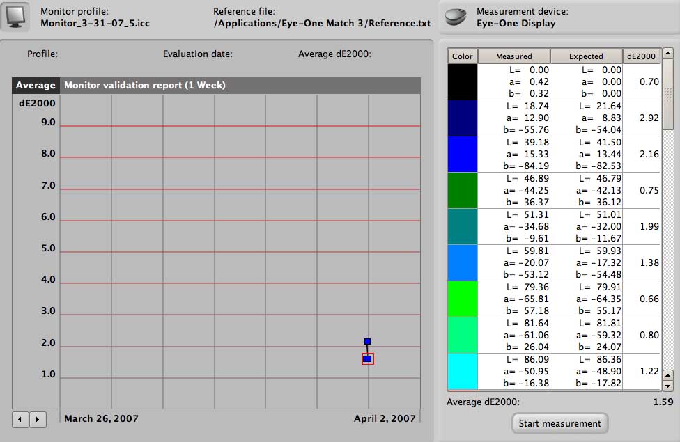

Ноутбук Apple MacBook c глянцевой матрицей.
Субъективное мнение:
- матрица держин очень высокую яркость > 140 канделл
- подсветка достаточно ровная, но огрехи TN на лицо
- зеркальная поверхность хорошо отражает любой источник освещения, который находиться сзади, изменяя цвет и мешая работать
Измерения. Без выводов...:)
Проводились прибором eyeOne Display 2, это не eyeOne, но по опыту, известно, что значения Verifier для этого прибора отличаются от спектрофотометра. Hормальным значением отклонения является 1-1.5 дельта E (У eyeOne Design - 0.5-1 дельта E)
Одна из установок использовалась Native WhitePoint.
Если у уважаемых коллег есть какие-нибудь аналогичные данные - прошу выкладывать.

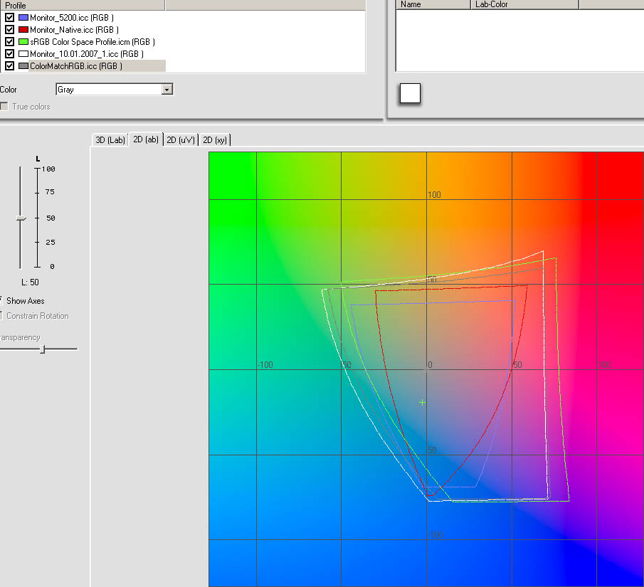

А смысл? Крышку ноутбука сдвигаешь на сантиметр (или сдвигаешься сам), и картинка на этих TN-матрицах сразу меняется (по крайней мере у меня так на Dell и Samsung).
P.S. Какой там охват по сравнению с sRGB?

А можно посмотреть картинки с dE2000 с сортировкой по последнему столбцу? Интересно, сколько и на чем максимальное отклонение ;)

С охватом хорошо быть не может. Может это из за того, что эти матрицы все имеют 262К цветов....
Для сравнения, дан охват монитора Apple iMac 20 дюймов, который калиброван на 5200 и гамму 1.8, при яркости 90. (Monitor 10_01_2007)
Кроме него, еще присутствует ColorMatch RGB.

Пока нет такой возможности. Если только через недельку.

Опа, это новость для меня. Это касается всех TN-матриц или только ноутбучных?
Ответ: Результаты калибровки ноутбука
Ноутбучных почти всех, и некоторой части дешевых TN. Они 6 Битные
