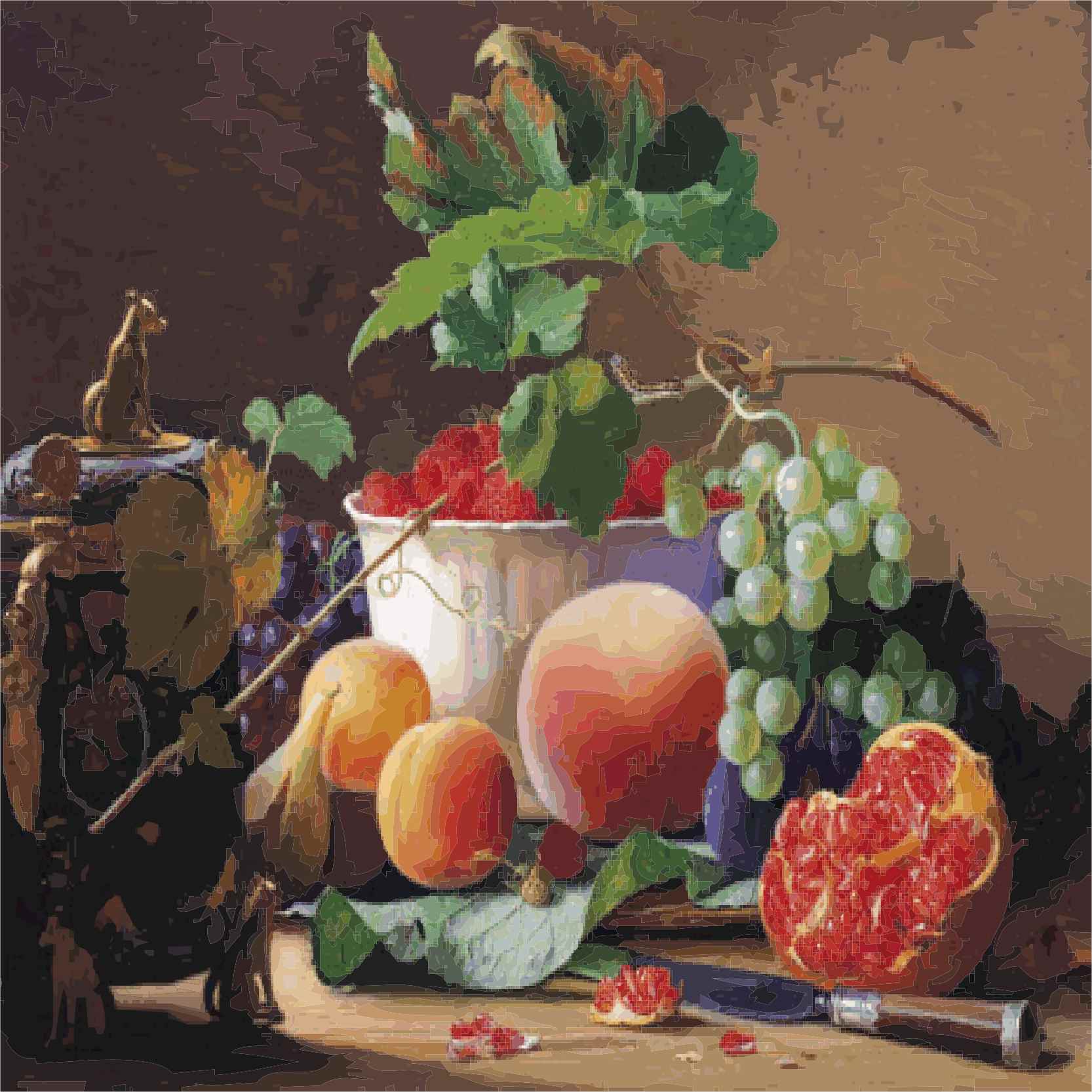

В Corel (11 и 12) делаю для фотки трассировку (Bitmap - Trace bitmap). После возвращения результата трассировки из Corel Trace в Corel каждый кусочек изображения обведен тонким белым контуром. Как этот контур убрать или сделать вообще без него? Приклепляю пример изображения после трассировки. Оно в JPEG, и эти контуры не очень хорошо видны, но в самом Corel очень хорошо их видно, что нежелательно.

На САМОМ деле этих обводок не будет на печати, это просто (имхо) туповатое нововведение в Х3, которое мне, чтобы обойти, приходится усмирять с помощью макроса, который делает обводку у всех выделенных объектов таким же цветом как и заливка:

Так как на самом деле обводки нету, но хочется видеть на экране без белых контуров (а насколько я понимаю их тоже нету в виде явно заданных обводок), которые являются лишь неисправимым дефектом графического движка программы Корел, то этот макрос, делая тонкие обводки того же цвета, что и сам объект, приводит к тому, что мы видим на экране безупречную картинку без этих несуществующих зазоров между объектами. Разумеется перед выводом на проф.печать их можно снять, если они приводят к замедлению рипования, но имхо никакого вреда они причинят.

Данный видео дефект проявляется при установках ColorManagement: Color mode used for effects - CMYK. Можете переключиться на RGB, сознавая все последствия этого шага.

wOxxOm, спасибо!
