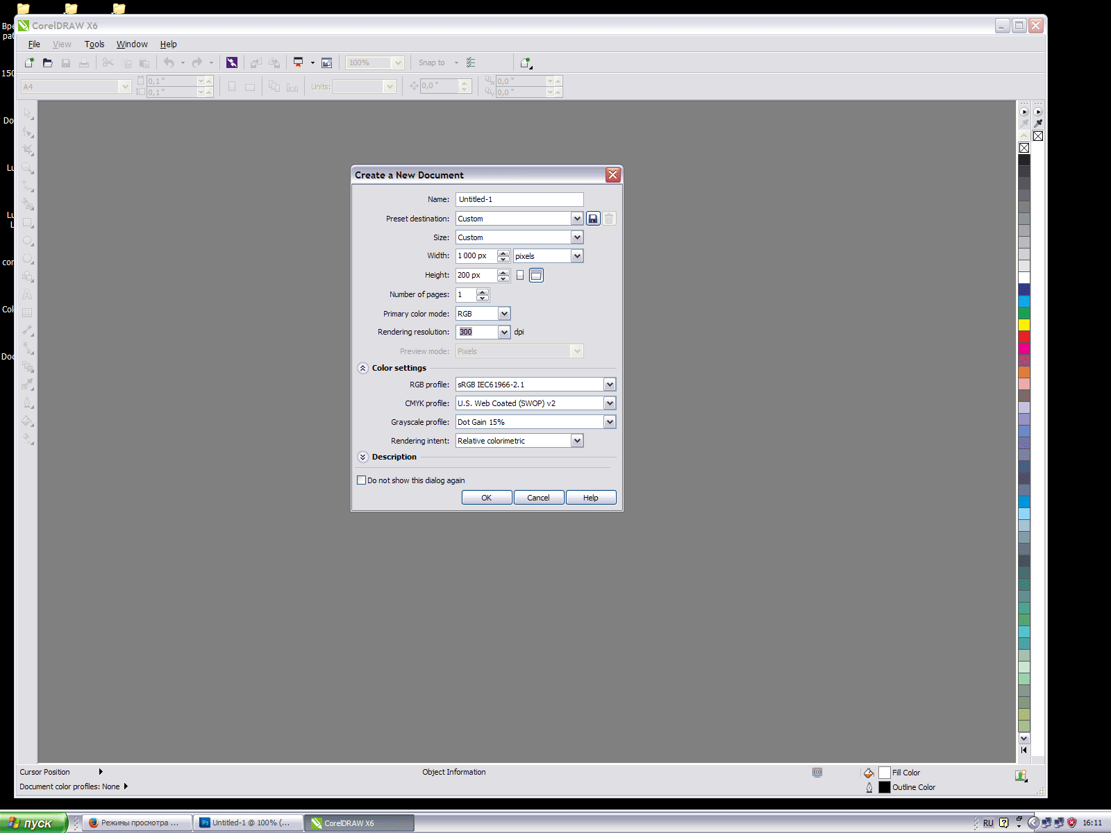

Ну мне к примеру кажется вполне нормальным что 1000 точек в режиме "300 точек на дюйм" занимают меньше места чем 1000 точек в режиме "96 точек на дюйм" А вас это изумляет?

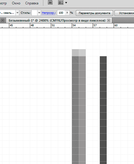

ну а мне кажется, что пиксели есть пиксели и размер изображения определяется только разрешением экрана, а не разрешением, указанным в документе, как, кстати, и есть в Фотошопе. А вот Корел это по-другому трактует, что и показалось необычным. Но таков взгляд на вещи создателей Корела. Он имеет право быть, но это надо понять, чтобы в дальнейшем не было вопросов

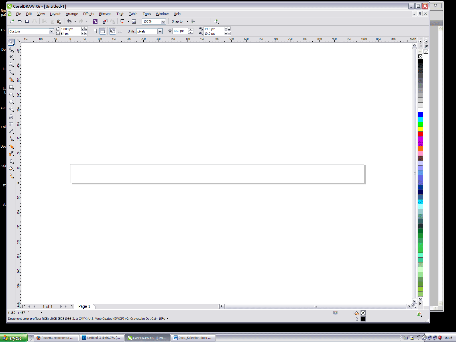

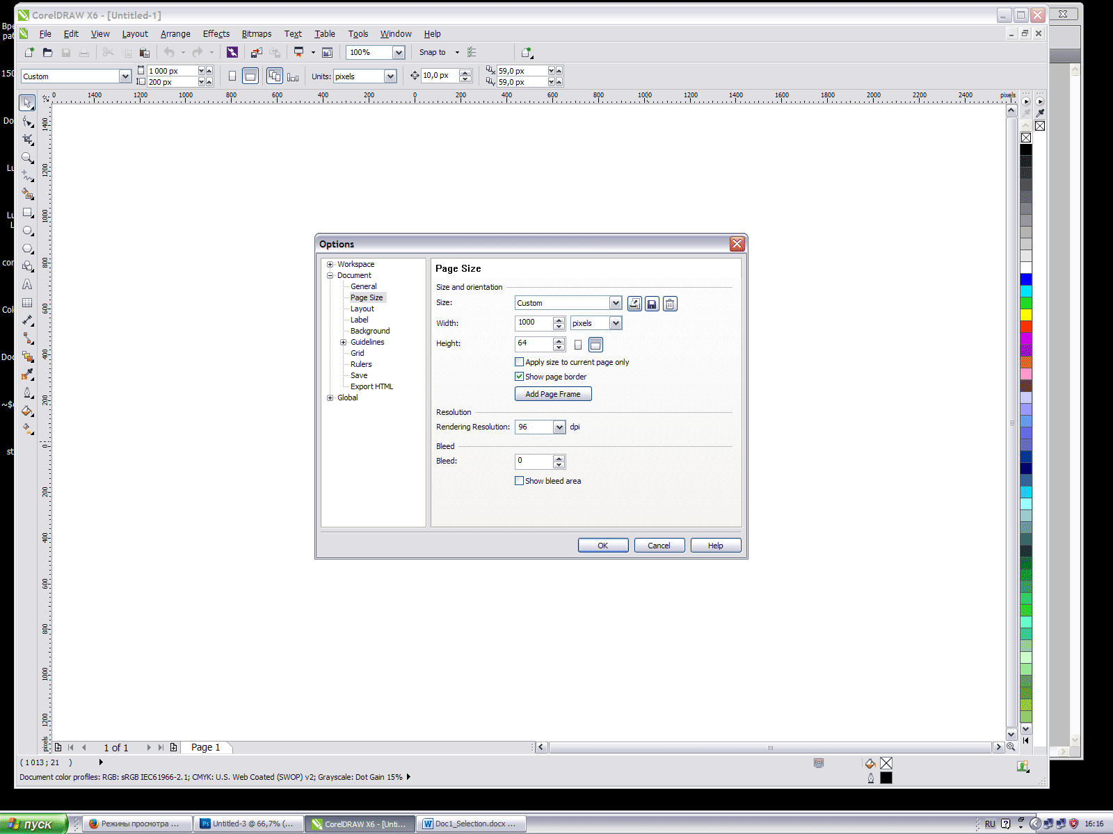

Теперь по теме. Вы, как я погляжу, меняете Page size, то есть реальный размер страницы. Естественно, она увеличивается на экране и пропорции меняет.
Вы про эту 1000 пикселей? Тогда правильнее сказать, что это Корел меняет, а я возвращаю обратно. Я задавал 1000 пикселей, значит хочу ее и получить (эту тысячу).

В общем, экспериментально определено, что изменение размеров (или масштаба) при переключении из режима Pixels в режим Normal (и обратно) опирается на предположение, что фактическое разрешение монитора равно 100 пс на дюйм. Если на мониторе 100 пс на дюйм, то в режиме Normal размеры изображения будут соответствовать размерам изображения, полученному при выводе с таким физическим разрешением, которое равно установленному в документе разрешению.
По умолчанию при переключении режимов меняются не размеры, а масштаб. Масштаб меняется пропорционально установленному разрешению документа.
Довольно примитивно работает программа. Я подумал, что она из настроек ОС берет фактическое разрешение экрана и потом масштаб (размеры) пересчитывает, а у нее фиксированное значение забито.
Так что если на экране не 100 пс на дюйм, то в режиме Normal (в масштабе 100%) не будет видно размеров на выводном устройстве и придется шаманить масштабом.
