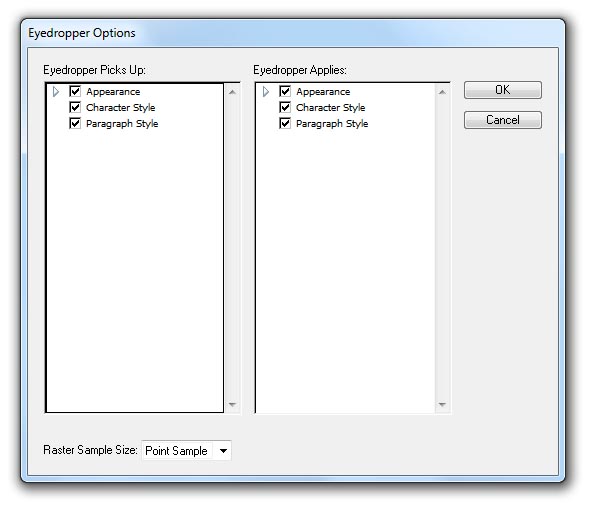

замечено как минимум при двух действиях -- при перенаборе текста с нуля (ну здесь ещё простительно -- вроде как объект на миг исчезает, но позиция-то его -- текста -- жива как объект, и остаётся со всеми начальными параметрами... кроме прозрачности).
второе -- перенос свойств пипеткой (на всех объектах изначально стоит multiply). при применении от одного к другому -- прозрачность акцептора становится normal ((
в пипетке все галки прозрачности на месте. где ещё какую галку поставить?
как зафиксировать нужный режим, чтоб он не слетал на нормал?

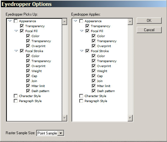

Попробуй все галочки поставить. в cs5 работает корректно. в cs4 разницы быть не должно. пипетка атрибуты переносит полностью и на исходном обекте ничего не изменяет
Ответ: режим прозрачности объекта слетает на normal
нет, скопировать свойства как appearance мне не нужно, уже сталкивался с этим, там такая свистопляска начинается...
