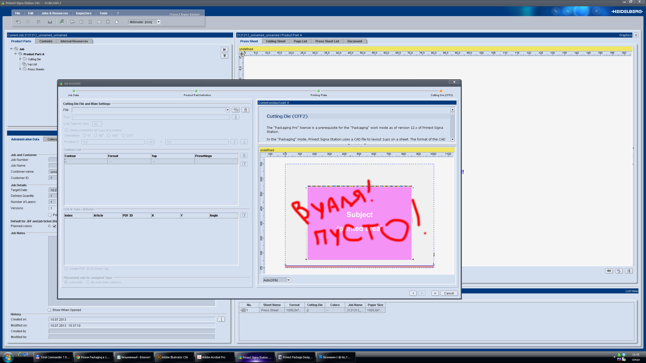

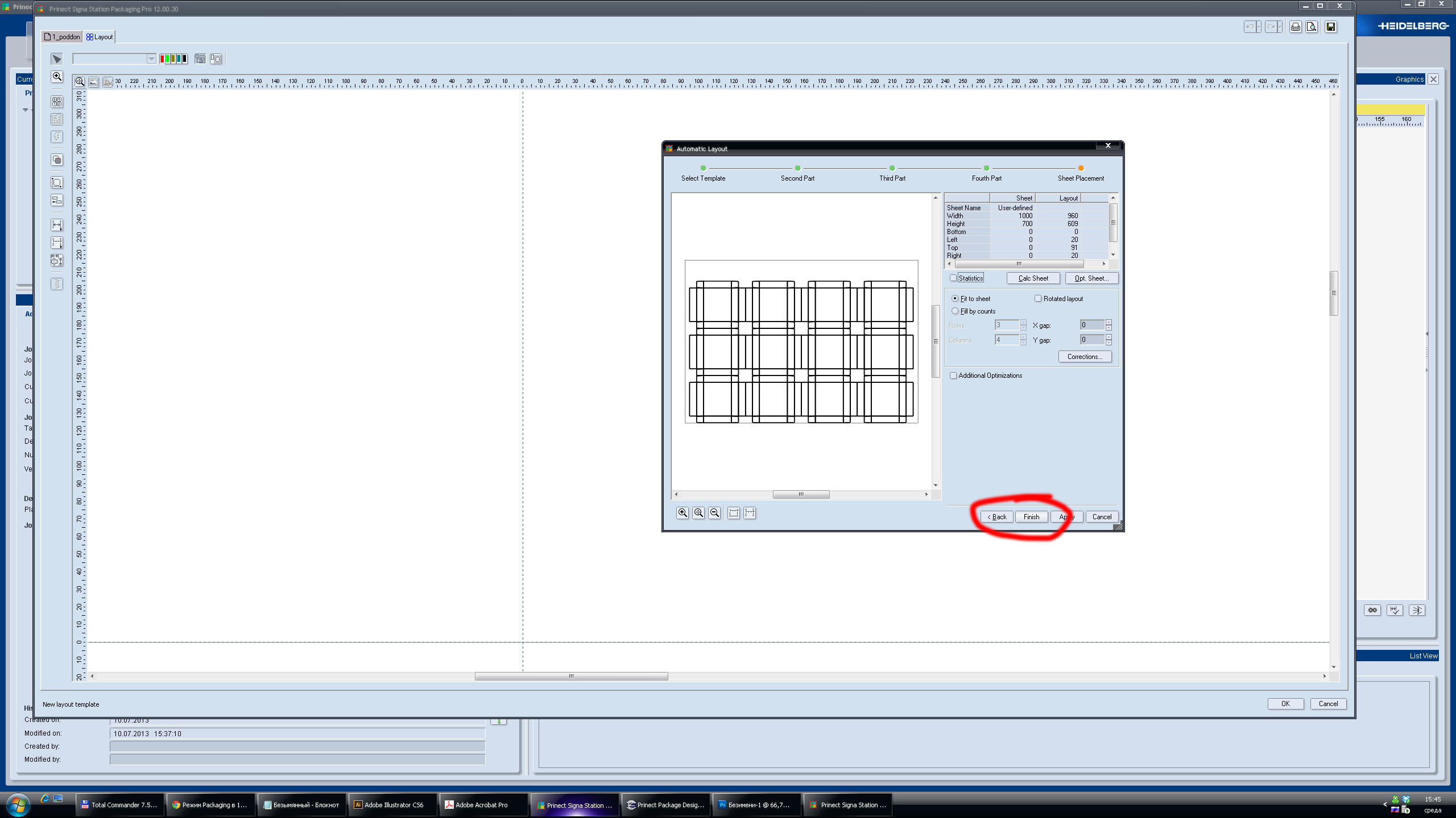

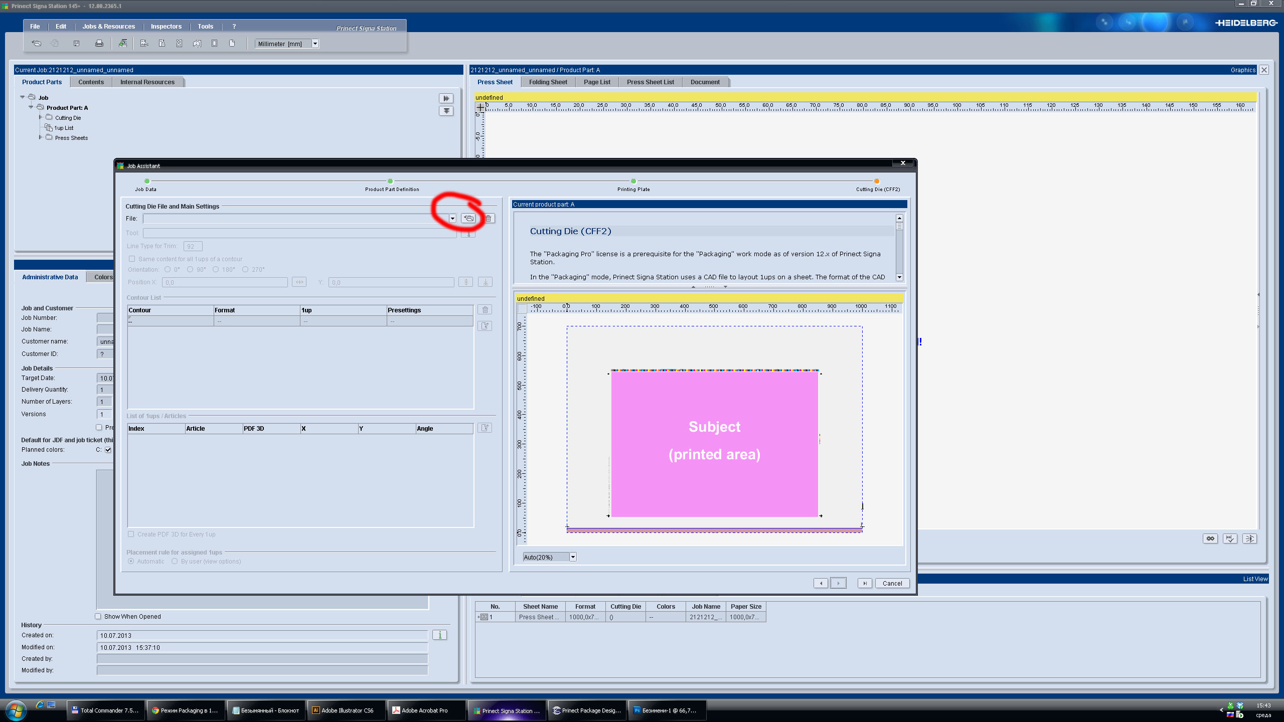

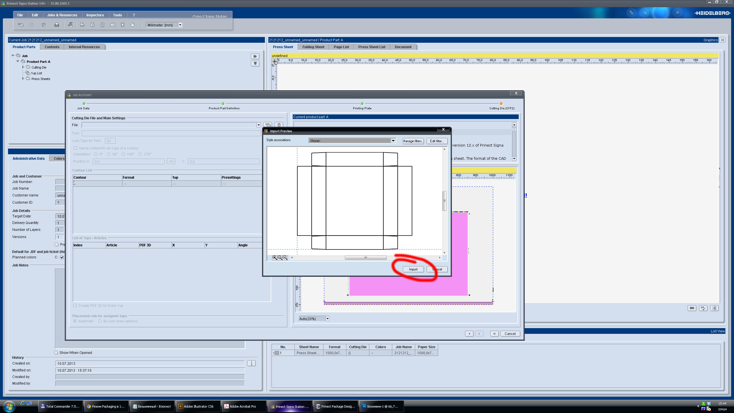

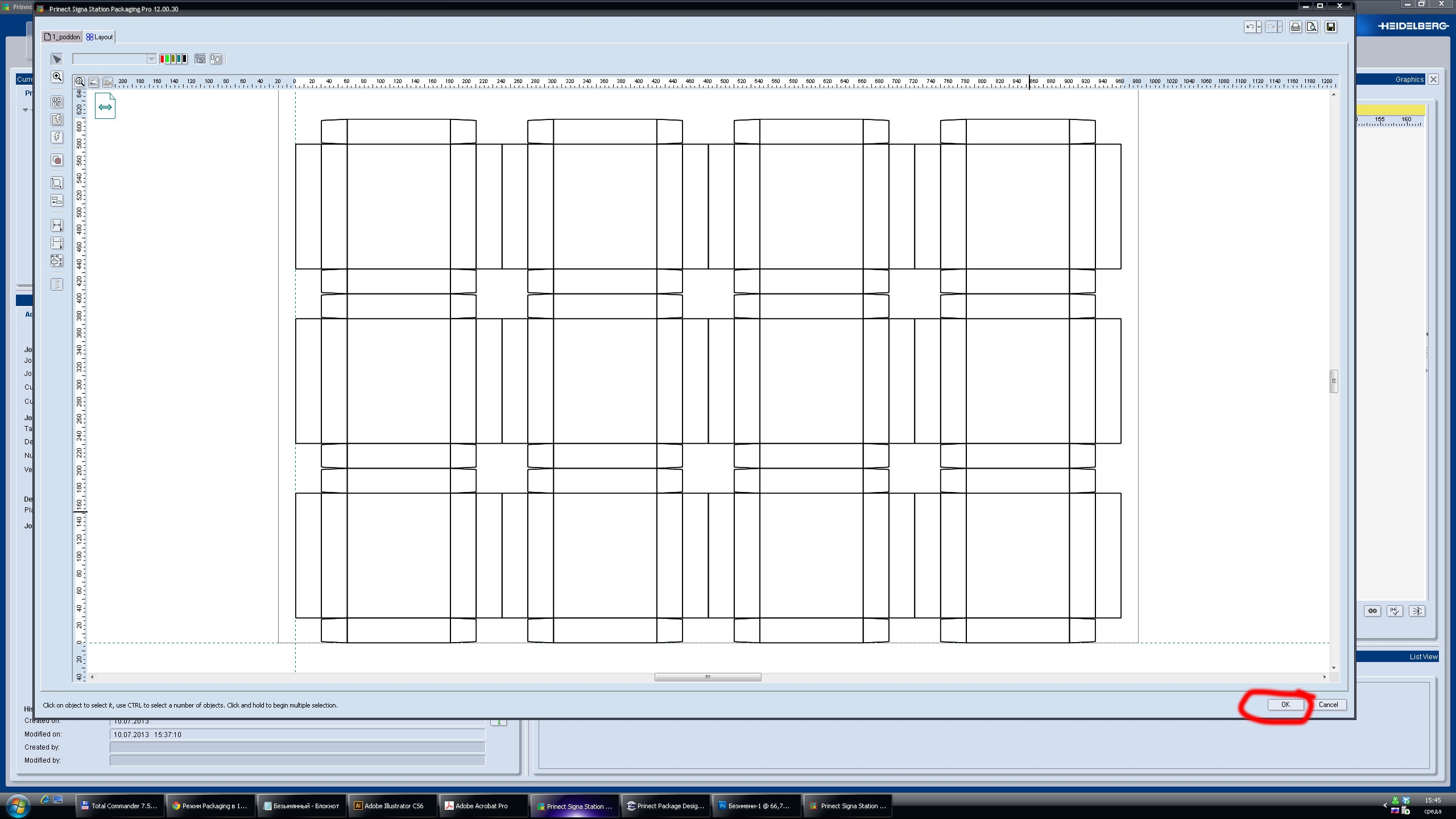

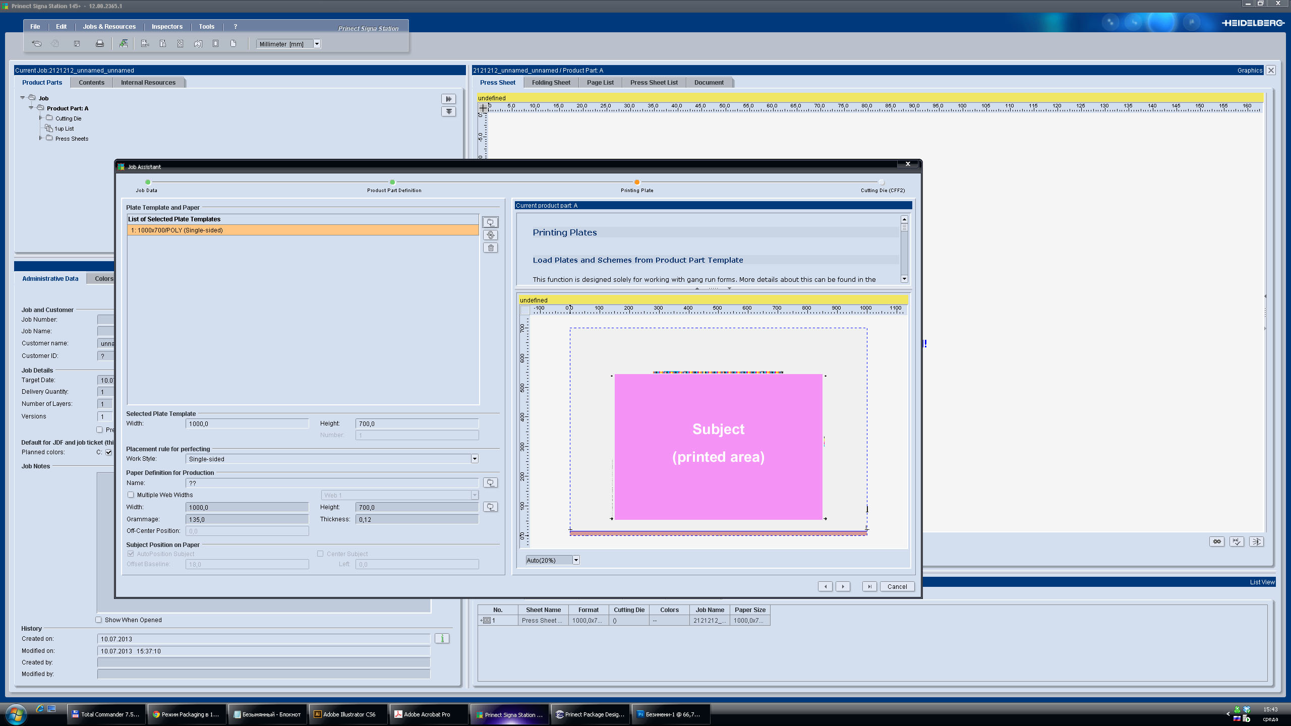

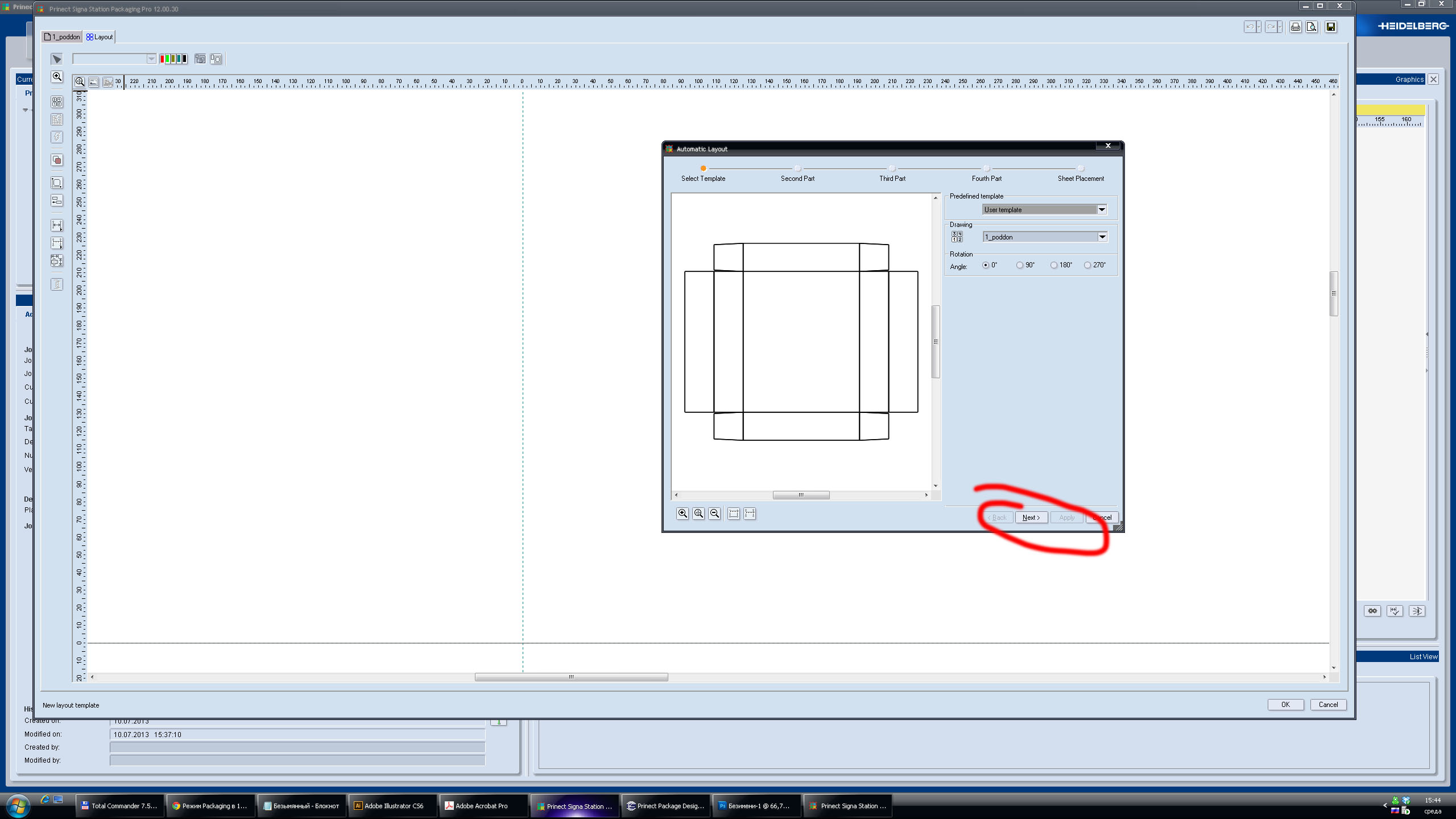

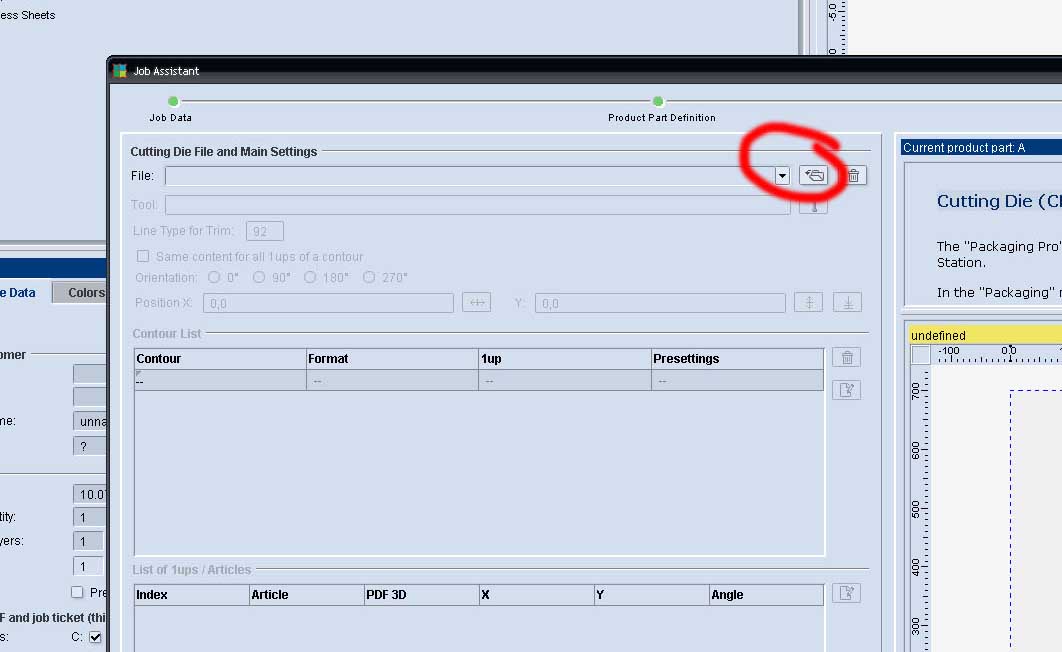

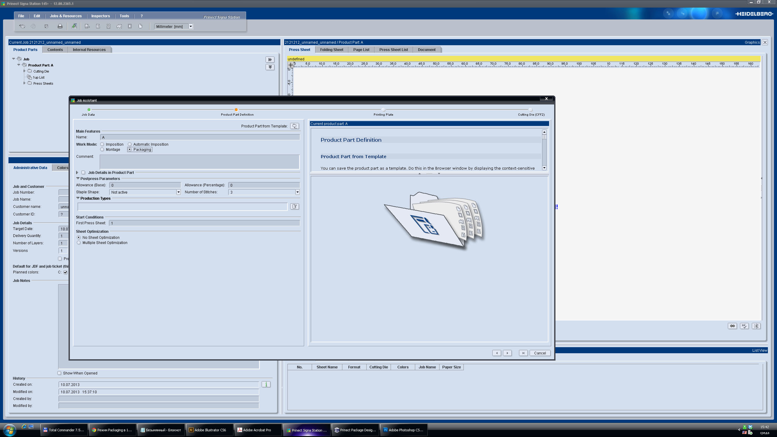

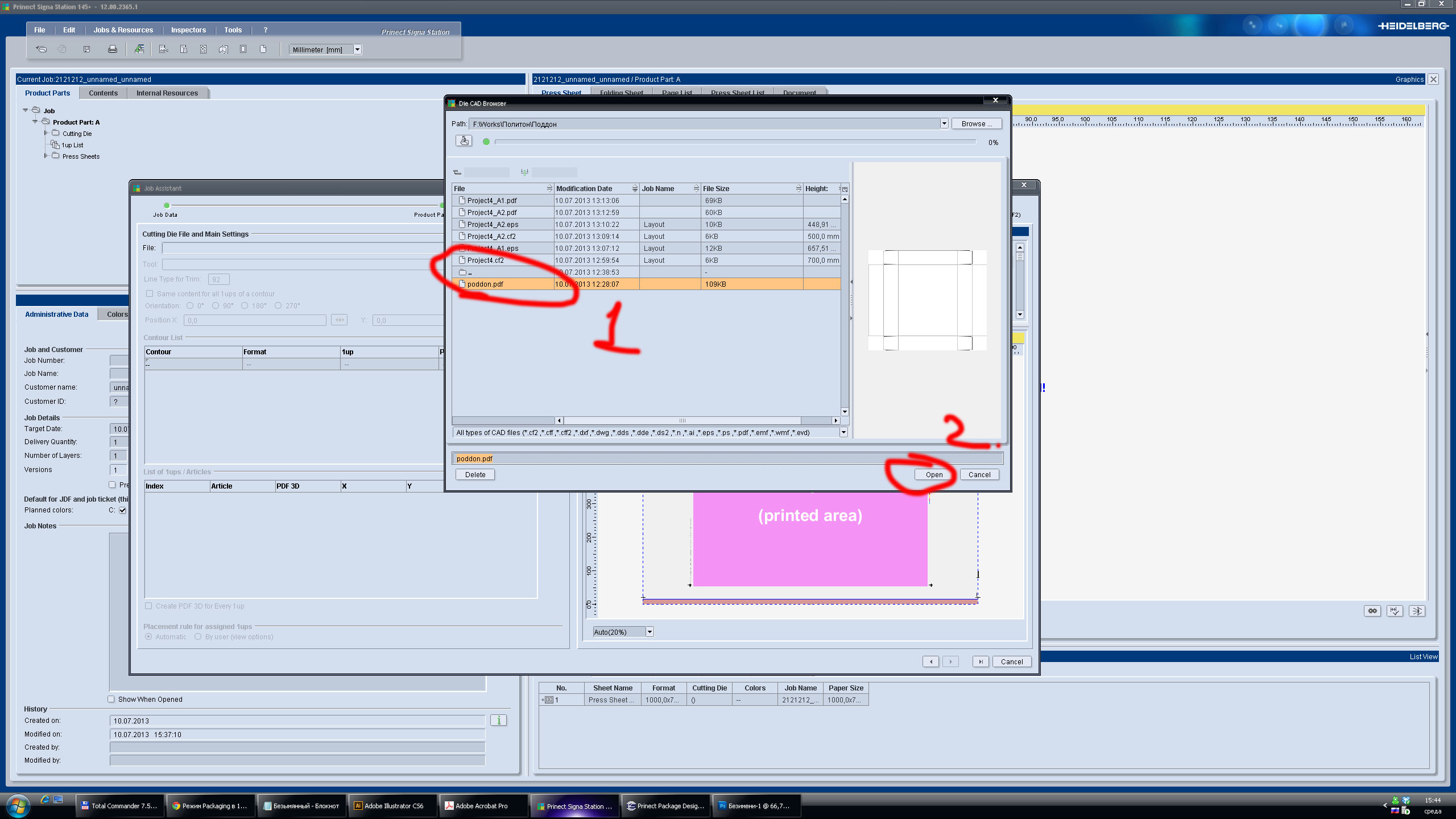

Привет! Попытался сделать в 12 версии спуск в режиме Packaging. Оказывается там чтото поменялось, а вот что - не допереть никак!
Делаю новый спуск втягиваю еденичку штампа - все ок! Раскидываю в режиме степ бай степ! Но когда штамп готов - почему то на лист он не раскладывается! Даже сохраняется и при попытке сделать заново - в режиме stepbystep предлагает уже готовый штамп положить, но блин нечего не происходит! Просто показан пустой лист!
Что поменялось в 12 версии?

Не знаю как в нужной последовательности фотки поставить. 01 - первая 09 - последняя!
Проверьте, чтобы линии имели тип Cut. Обычно они красного цвета. Делается сразу после импорта.
ps Cut или Crease, конечно.
К сожалению - не помогло! Эта проблема на двух компьютерах, так что я подумал дело в самой сигне.
А в окошке где "Cutting die file and.." после всех манипуляций которые вы сделали в окне создания макета штампа, ничего выбрать нельзя? там должен быть доступен для выбора макет который делался...
Если нет то проблема точь-в-точь как у меня. Лечилось сначала открыванием джоба с готовым штампом и заменой макета штампа на новый, а потом и этот фокус перестал срабатывать, тогда я систему откатил до того момента когда последний штамп делал (было там какое то обновление винды и грешу я на него).
PS. но в итоге микрософт меня все равно победил с этими обновлениями и пришлось все заново переставлять, накатывать последние обновления винды, потом отключать их и ставить сигну.
