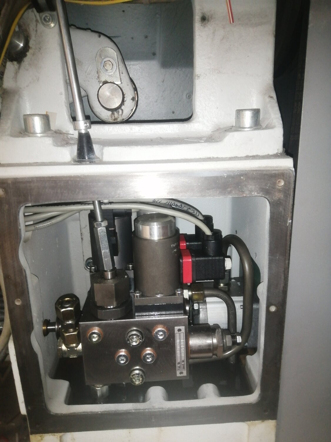

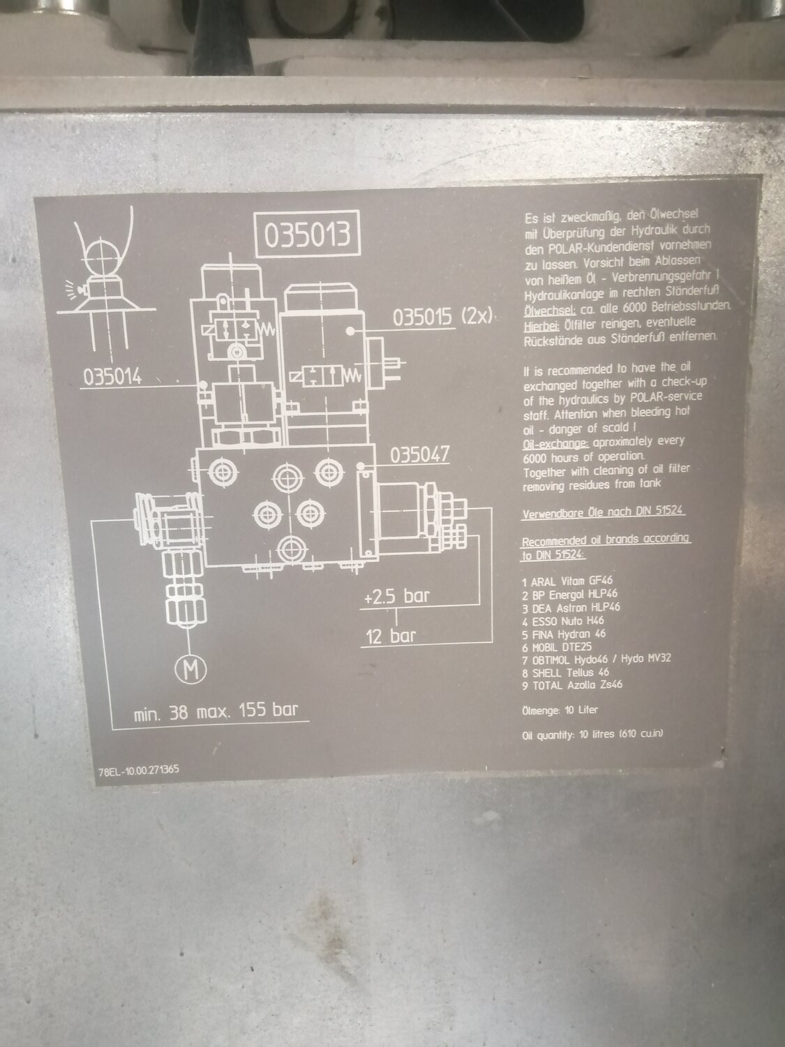

Как наверное все знают, на жмем педальку резак медленно опускает прижим и далее после двух кнопок прижимает и режет.
И вот как оказалось резак уже давно стал по педальке медленно опускать, потом не до конца опускать и сегодня окончательно отказался двигаться по команде педали. Просто две кнопки: шустро опускается прижим и режет исправно.
По фото: слева из стенки выходит шток от педали, он ходит и ничего не происходит. Но если нажать педаль, то рукой можно приподнять поршень вверху. При резке без педали, уровень масла понижается поршень ходит все путем.

Ну тут 78ES. Хитрая система штанг, вся в грязи и окурках :))). Давит треугольник который скользит по штоку который вжимается в насос.

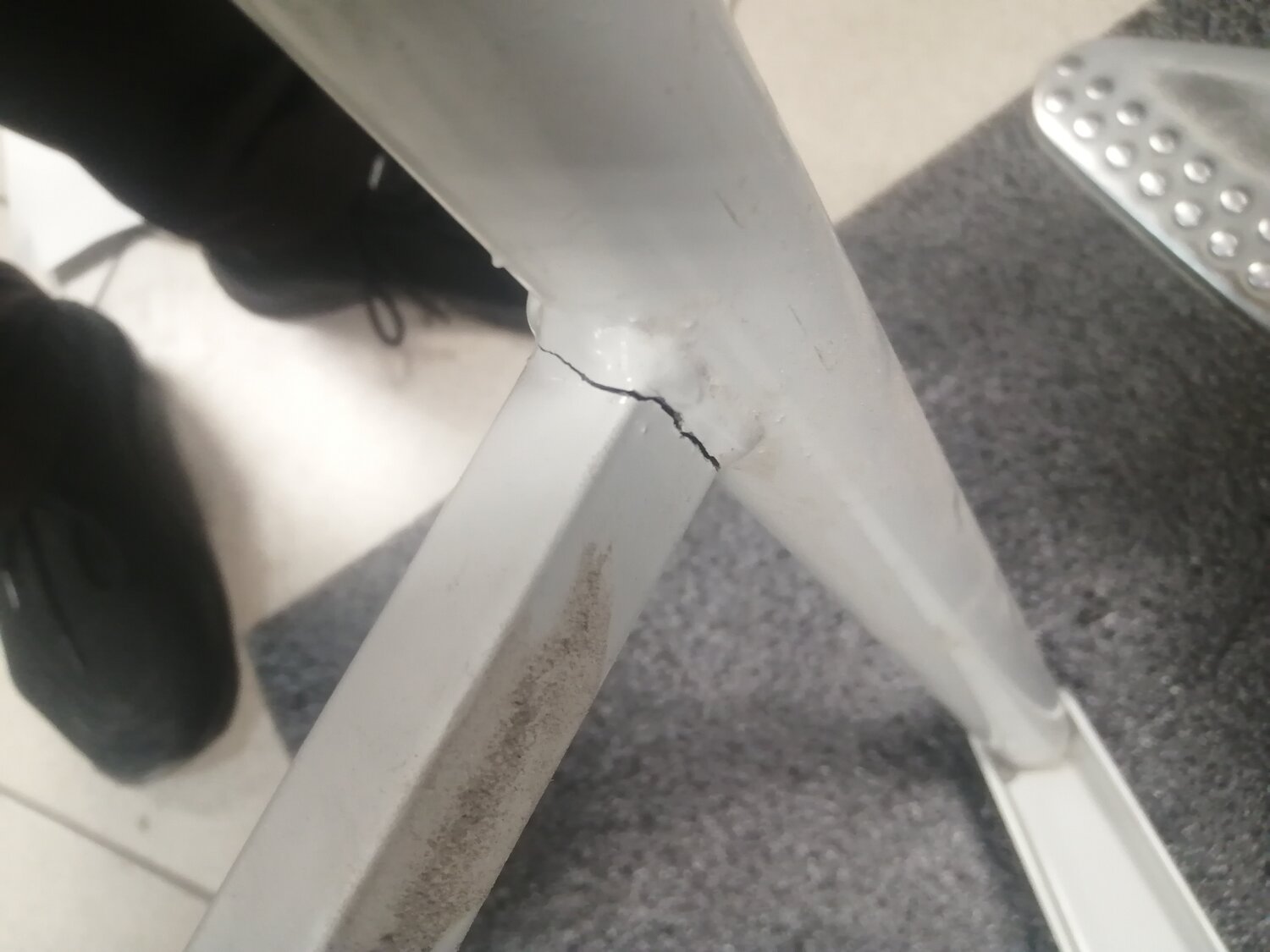

Кнопочки на педали осмотрены, штуцеры осмотрены.... Худо через раз вроде начало работать. А когда совсем раком нагнулись, рычаг от педали на оси с трещиной. Литая шпала на 4мм трубе сварка отошла.
ХЗ как так, из всего что можно кусок метала сломали.

да и вчера на это грешили. и на фражеском форуме так же описали. Но все прозаичнее оказалось. Только хардкор.
Тут педаль и говорит:
... вот если вам 20 лет ногами на спину наступать и окурки за шиворот сыпать, то и у вас терпение лопнет. :)
да, педаль уже потертая. :)) Вот разучился народ дружить с техникой.
