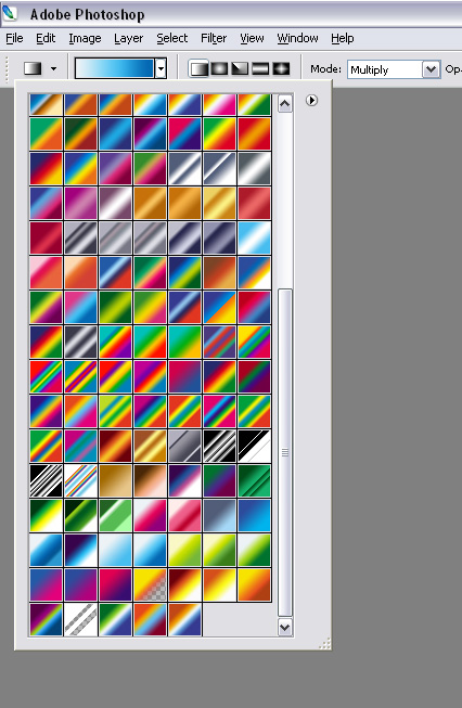

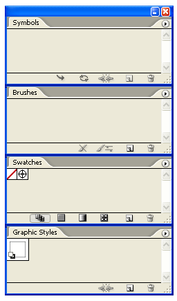

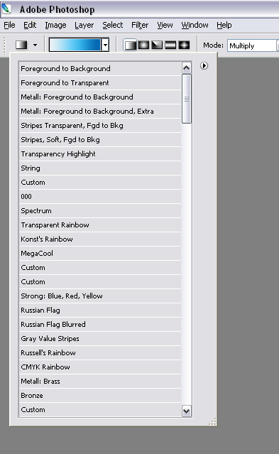

Почему я должен заниматься вашим образованием - вы что, не можете сохранить сотню градиентов в виде файлов на диск, а потом продемонстрировать как вы с первого раза найдете именно тот, который нужен.
    112.4 КБ · Просм.: 908
    65.8 КБ · Просм.: 915

Видимо надо было это сообщение http://forum.rudtp.ru/showpost.php?p=318792&postcount=310 продублировать еще и тут. Видите чем отличается то, что вы придумали от того, что мне нужно: я не намерен создавать градиентов сразу кучу на все случаи жизни. И уж тем более стилей, кистей и паттернов. Я намерен сохранять созданный в каком-то дизайне градиент, стиль, кисть, паттерн и тп, с целью повторного использования в будущем. Один градиент, один стиль, одну кисть, один паттерн, и так далее. Следовательно - один файл для градиента, один файл для стиля, один файл для кисти, один для паттерна.
Для примера я показал как выглядят наработки в ФШ. Практически ни один градиент не создан одновременно с другим. Градиент это самое простое что можно создать и поэтому тратить время на придумывание уникального названия для каждого нет абсолютно никакого смысла. Поэтому там нет уникальных названий. Выбор идет по превью (тут tatarin подумал что я не знаю как включать в Люстре режим превью и выступил с пламенной речью обличающей невежество маргинальных классов).

Собственную палитру нельзя редактировать: нельзя ни добавить ни отнять ресурса. Можно только открыть ее как документ и править уже там.
У меня написан экшн, который делает следующее: копирует выделенный объект в буфер, открывает файл собственных стилей, вставляет туда объект из буфера, выполняет команду New Graphic Style... (все стили под одним именем), затем выделяет все, удаляет все, сохраняет и закрывает этот файл. Следовательно обновления в моей собственной палитре Styles будут только после перезагрузки программы.
Вот такая калечная методика. Я хотел узнать может есть поздоровее, оказалось даже сама задача потребовала осмысления...
Ответ: Реюз в Люстре
Значит мы друг друга не поняли. К сожалению, действительно, сохраненные палитры не редактируются. Единственное, что здесь можно сделать - это: открывать палитру, перетаскивать все образцы в swatches где находится уже новый образец и все это пересохранять вместо старой палитры.
