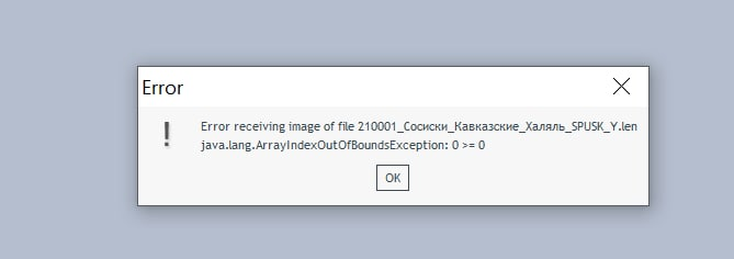

Как не старались, вылетала ошибка при открытии файлов
Раньше работало, а тут вдруг после праздников перестало.
Несколько дней искал решение и причину.
Оказалось, всё дело в разрешении новых мониторов. 3840х2160 вьюверу не нравилось.

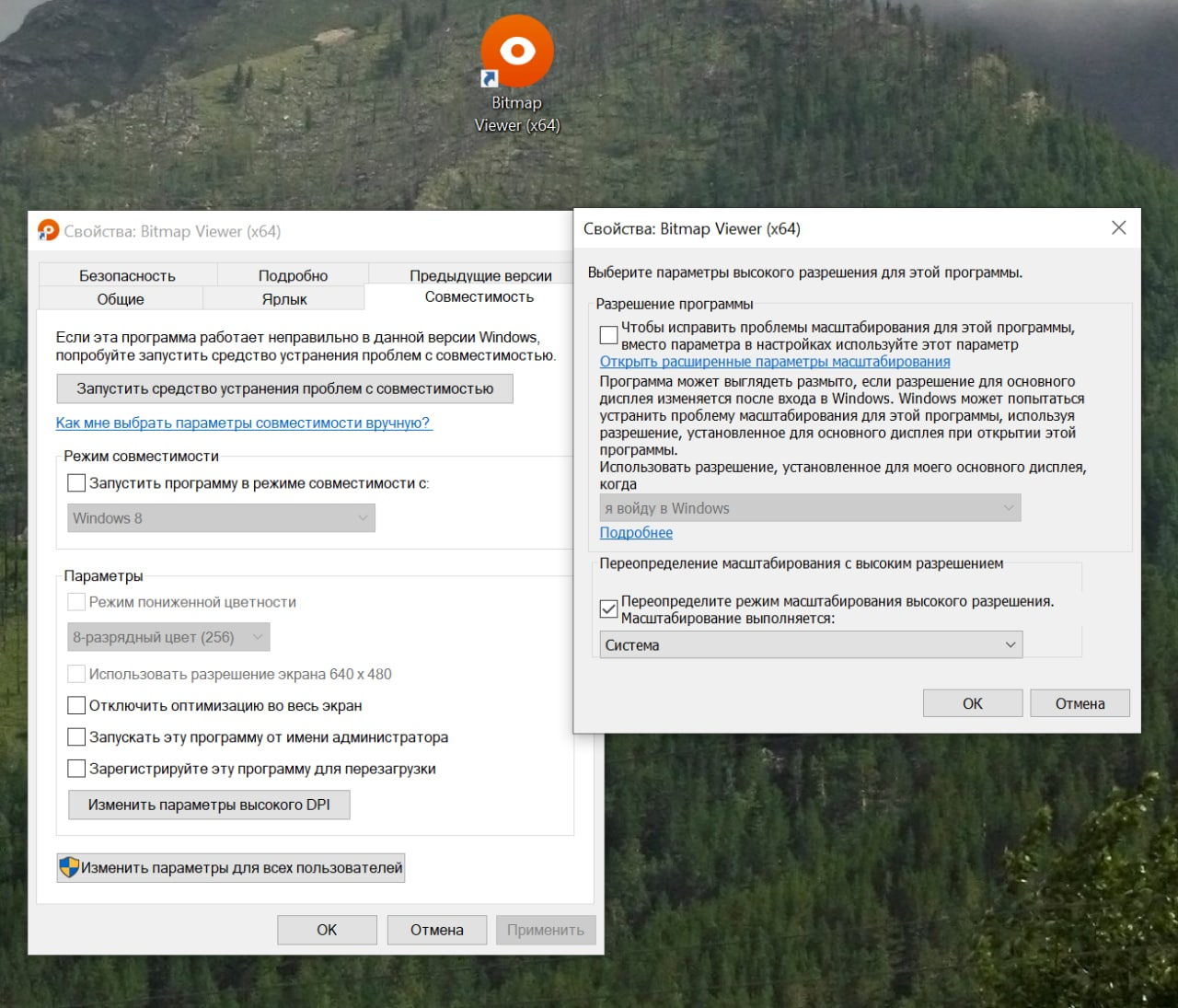

Если принудительно опустить до 2560х1440, то всё работает. Но извините, работать в других программах с "замыленной" картинкой - некомфортно.
Проблема решилась копанием в виндовых настройках совместимости программы с мониторами с высоким DPI
