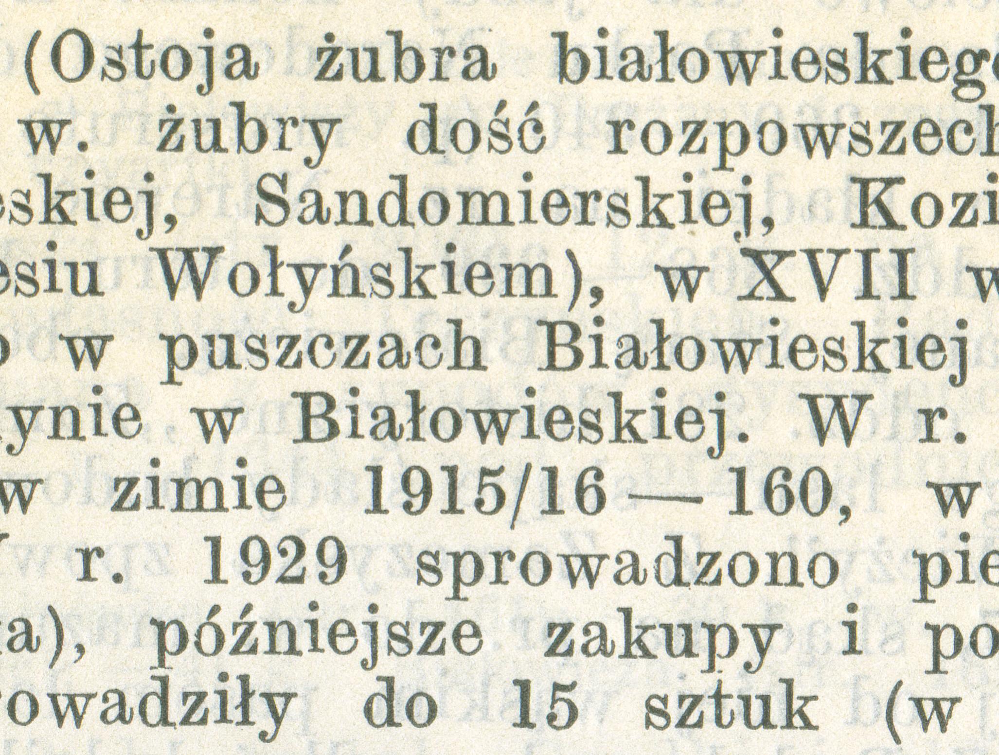

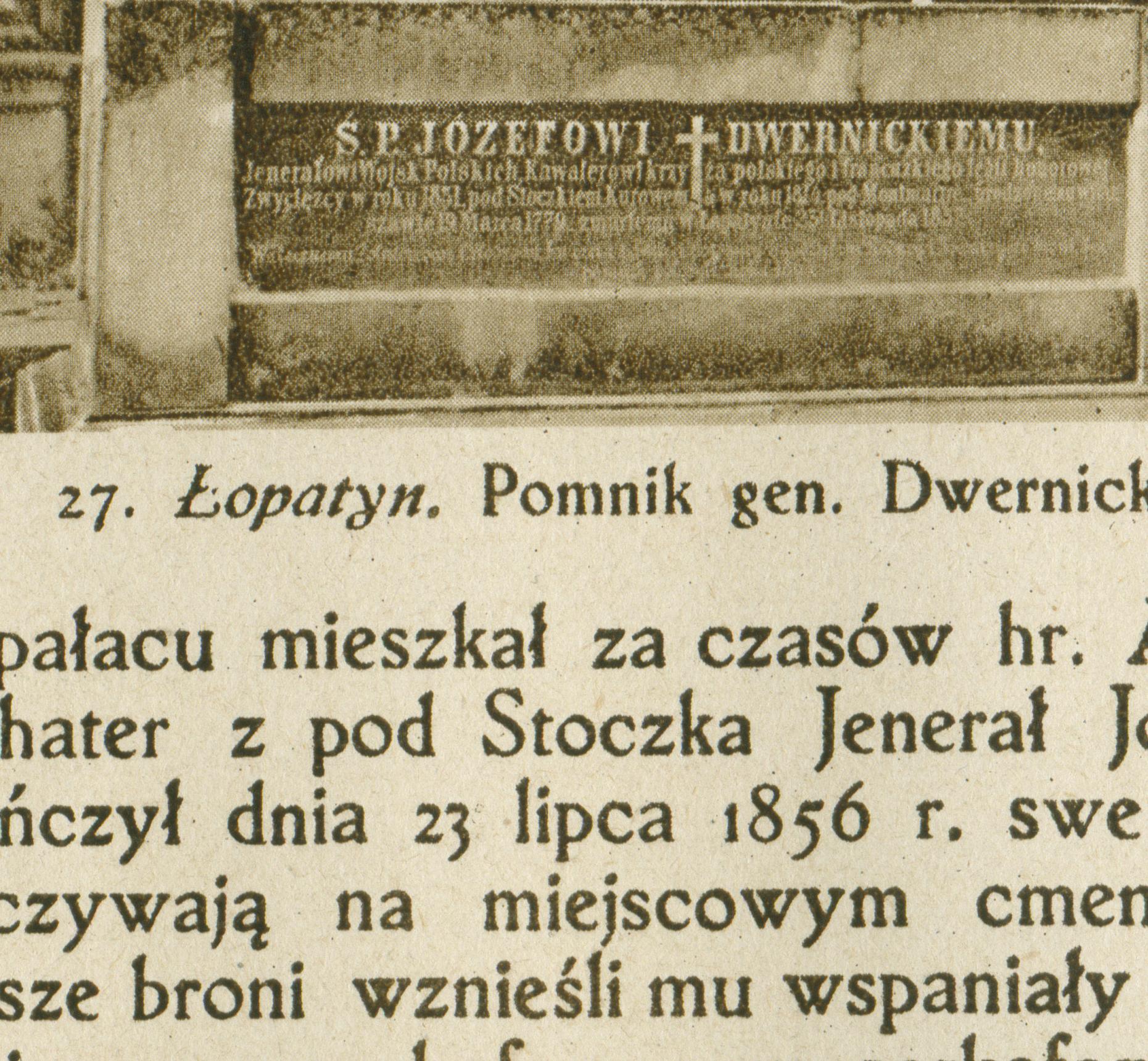

Я не могу сравнить качество V700 и V350.
Одна из книг отпечатана глубокой печатью, там есть полутона.
Мне просто хочется быть уверенным в правильности выбора - покупать или нет, и для себя и для разговора с заказчиком.
Вот примеры сканов с моего V350. 1200 dpi, сжатие 8 (в ФШ). Под страницы буду подкладывать черную бумагу, чтобы меньше пробивал текст с другой стороны, желтый фон буду убирать, изображение будет grayscale, очень контрастное, печать в одну краску, видимо вся серия темно-коричневым патноном по кремовой бумаге.

Нет, результат лучше не будет. Вашего сканера вполне достаточно. (если он не полосит) В принципе для книг начала XX века достаточно и 600spi с последующим отрезанием бумаги (Кор. слой Уровни с режимом Overlay) , шарпом и переводом в битмап на 1200ppi - полутонов то нет. В этом деле главное подобрать бумагу соответствующую - пухлую, шершавую и желтоватую (дорогущии...).
А вот с иллюстрациями сложнее - чтобы достигнуть качества глубокой печати офсетом нужно две краски (дуотон) иначе блёкло будет. Я бы не стремился повторить точки глубокой печати - муар дадут - поэтому 300spi - для них достаточно.

Проверь 1200 ppi в gray. А имеет ли смысл... Ну, если есть вариант прибарахится более жирным сканеров за счёт клиента, то почему бы и нет? Плюс в этом деле крайне важна скорость сканирования и совместимость с тем же Сильверфастом. Не помню, уже, но вроде там демо работает без ватермарок и прочей гадости, и демошки должно хватить по времени.
Во первых. Убирая фон ты уберёшь и оборот. Нужно оставить бита 2-4, для работы на этом этапе. Имея несколько бит в грее ты можешь немного оперировать по ситуации градационными контрастней/светлей.
В ситуации с картинкой на втором скане я даже не знаю что делать. Растровая структура там осталась более-менее. Можно попробовать её сохранить.
Вообще нужно смотреть на гравюрах.
Да, на выходе нужно получить по возможности b/w. Можно капусту полутон/BW но эту капусту придётся где-то собирать из кусков. Фотошоп вроде такого не умеет. Мне в таких ситуациях нравится Пэйдж, т.к. быстрый и достаточен. Индизайн для этого тяжеловат. Но это уже зависит от...
есть штриховые карты.
Это основное. Для вытягивания штриха нужно постараться. А тут ещё и полутоновое практически не читаемое. И не сильверфастом вытягивать, средств много. Главное посадить обезьянку на сканирование, чтобы она не испортила, а потом можно уже разгребать результат.
Уверен? Если отрезать, или усугубить глубину? и в результирующий b/w, то площадь точек можно попробовать повторить. На b/w муара уже не будет. Да и... Разойтись по углам?
